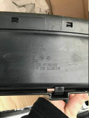

Hier schonmal die TN
Ich muss heut aber nochmal zum Freundlichen, ich brauch die Blechmuttern

@Bashor schrieb am 16. Februar 2017 um 09:48:05 Uhr:
Davor
Preis pro Fach?
Aber das ganze besteht doch aus mehreren Teilen wenn ich mich recht erinnere, also dem Fach selbst, der Gummieinlage, dem Deckel und dem Schliessmechanismus, oder gibts das ganze auch komplett?
Also ich habe Sie zum super Schnäppchenpreis "wenn-sie-noch-heute-bestellen-gibt-es-sogar-eine-schublade-oben-drauf" bestellt und 50 für beide auf Kleinanzeigen bezahlt.
Daher waren diese auch schon bereits komplett Montiert, mit Schienen,Schließmechanismus usw.
@derSentinel schrieb am 16. Februar 2017 um 09:56:28 Uhr:
Davor
Preis pro Fach?
siehe den Post über diesem 🙂
