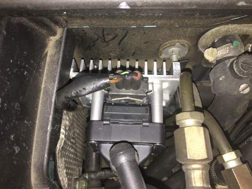

Um mal einen Tipp aus meinem Cabrio zu geben:
Die Originalzündspuleneinheit (Telefunken) hat einen Kühlkörper. Das Dingen ist nicht mehr lieferbar. Auch ist die Transistorschaltstufe nicht mehr lieferbar. Die lieferbaren Ersatzzündspulen (Bosch/Hella/NoName) haben alle keinen Kühlkörper und sind auf eine Wärmeabhabe über die Karosserie angewiesen. Problem bei meinem 1993er Cabrio: Über den Blechwinkel, an dem sie Zündspule montiert wird, wird so gut wie keine Wärme abgeführt. Das Problem machte sich dann im Sommer bemerkbar, als ich mit einer überhitzten Transistorstufe von der Autobahn abgeschleppt werden musste. Ich habe dann einen Alten Kühlkörper zurechtgesägt und mit Wärmeleitpaste unter die neue Zündspuleneinheit gesetzt. Das Bild zeigt den ersten Versuch, ich habe anschließend noch oben rechts die Ecke abgefeilt damit die Spritleitung mehr Luft hat.
Andreas
Kuehlkoerper
