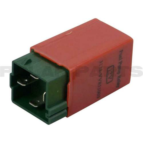

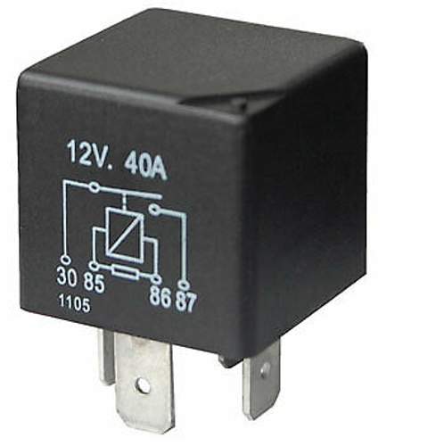

Sicher? Klemme 15 sollte "geschaltetes Plus" sein
Soviel ich weiß ist es Klemme 30, beim 99er V40 läuft die Pumpe auf jeden Fall wenn das Relais gebrückt ist
Klemme 15 steht auf dem Relais .......
Im Prinzip ist das Pumpenrelais ein normales Arbeitsrelais, durch den Sockel wird es zum Pumpenrelais
die Anordung der Anschlüsse ist identisch
Relais-benzinpumpe
Relais-normal

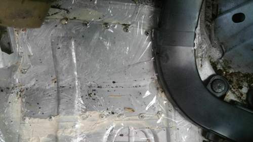

In den USA gibt es wohl Leute,die sich eine Wartungsöffnung selbst in den Boden geflext haben,um an die Pumpe zu kommen:
https://www.matthewsvolvosite.com/forums/viewtopic.php?t=20367
Die Pumpe selber ist auch etwa doppelt so teuer wie die vom FWD
Bei dem AWD hat sich der Vorbesitzer, in dem Fall ein sehr rüstiger Rentner, auch sowas einfallen lassen.
