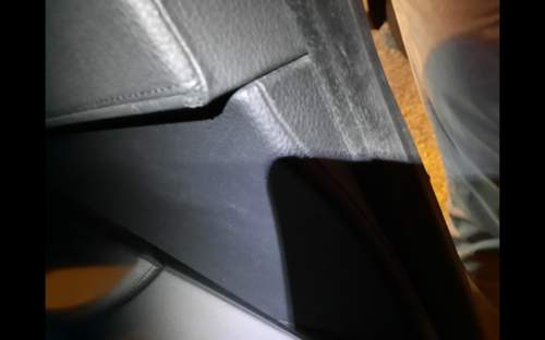

Hallo, habe gerade mit Erschrecken festgestellt, dass wohl vom Ein- und Ausstieg, wenn im F13 jemand hinten sitzen will, die Lederkanten der Innenverkleidung, dort im Bereich zum Fahrersitze, in den Ecken abgeschrammt sind, ist das Leder ab, ist das bei euch auch so?
32 Antworten
Da schaut schon die Gewebestruktur raus, offenbar ist die Lederschicht derart dünn, und das ist ja auch so eng zum ein- und aussteigen.... ab und an kommt es aber mal vor, dass da jemand hinten muss)
da gibt es Lederaufbereiter für Risse im Lader , und Lederfarbe , habe ich bei meinem 6 er am Fahrersitz gehabt
man sieht nichts mehr auch die Lederfarbe kein Unterschied ( bei mir Bahama Beige )
Säubern , den Aufberiter auftragen , nach dem trocknen abschleifen und lackieren
Ah ok, du meinst wohl Flüssigleder u. dann Lederfarbe od. so; trotzdem finde ich das Leder super anfällig, zu dünn u. im Prinzip nicht unbedingt langfristig alltagstauglich, danke.
Dakota-Leder? Leider vollkommen normal.
Was für eine Gewebestruktur meinst du? Echleder hat keine Gewebestruktur, das hat eigentlich nur Kunstleder.
Ja genau, Dakota, scheint der letzte Mist. Ich meine das Material unterm Leder, Plastik , keine Ahnung, was das ist. Es ist das Teil unter dem Fondsfenster, eine Art Fensterbank bis nach vorne, weiß nicht wie man das nennt, jedenfalls endet das Teil durchgehend dann vorne neben dem Gurt. Dort ist dann die Kante, aber vom Gurt kanns auch nicht sein, das habe ich schon getestet, vielleicht ist das auch Kunstleder und deshalb so schnell abgeschrabt.
Anbei Foto von der Stelle, ich denke das müsste man so sehen. Die billige Materialqualität vom 6er innen nervt mich echt an, gibt noch viele andere Sachen.

So, ich habe die Stelle jetzt nach meiner Sicht bestmöglich mit Flüssigleder und lederfresh vom Lederzentrum bearbeitet, mehr kann ich nicht machen. Inzwischen habe ich auch den Eindruck, dass es einfach dort ein Verarbeitungsmangel ist. Könnte sein, dass die Stelle irgendwie von sich aus an der Ecke da aufgegangen ist, fehlerhafte Naht oder ähnliches.

Ich hatte im Teilekatalog auch mal gesucht, ob man das abgeschabte Teil ggf. tauschen kann, finde aber schon die Teilenummer nicht. Es geht um die Innenverkleidung, hier das Stück unterhalb der Seitenscheibe, das sich von der Seitenscheibe Rücksitz hinter Fahrersitz eben bis zur B-Säule zieht, weiß dazu ggf. jemand was ?
Die Seitenverkleidungen gibt es wie die Türverkleidungen nur komplett.
Wenn man da Schäden hat, kann man das nur per Smartrepair instand setzen lassen, da der Neupreis lediglich erheiternd sind.

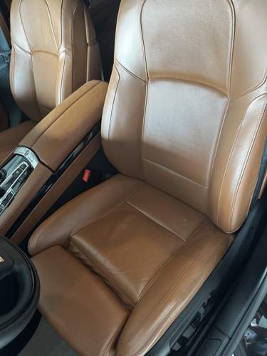

Den Fahrer-Sitzbezug (Volleder Merino Opal-Weiss perforiert) konnte man nach 60tkm nur noch tauschen.
Den Fahrer-Lehnenbezug nach 80tkm an der Außen Wange konnte man neu färben...was durch die Kontrastnähte aber schwierig ist.
