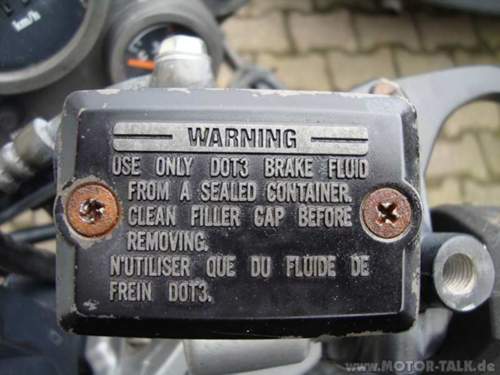

Hallo!
Ich wollte heute an meiner GPX ein wenig Bremsflüssigkeit vorne nachfüllen.
Der Deckel ist mit kleinen Inbusschrauben verschlossen.
Diese sind allerdings heftig zugeballert; die rechte hab ich mit viel Gefühl aufbekommen, die linke ist allerdings "abgedreht", d.h. die Einbuchtung, wo der Inbusschlüssel reingesteckt wird (wie nennt man das?) ist mehr oder minder rund, ich kann nicht ansetzen.
Auch diese Schraube ist sehr fest.
Was kann ich tun? Habe nur normale Hausmittel an Werkzeug udgl zur Verfügung.
Die SuFu hat leider nichts ausgespuckt, was mich erleuchtet hätte 😁

Ich habe jetzt mit miffy alles per PN ge"redet" und versucht, ihr die Angst vor dem Bohren zu nehmen. Allerdings mit dem Hinweis auf einen Tropfen Schneidöl, einen sehr guten Bohrer und eine langsam drehende Akkumaschine. Damit habe ich schon so manche festgegnaddelte Schraube an Bremsflüssigkeitsbehältern und Vergasern aufgebohrt.
Wobei ich in fast allen Fällen feststellen durfte, dass sich der Gewinderest, einmal von der Spannung befreit, von Hand rausdrehen ließ, insofern hätte da Paste aufs Gewinde nichts genutzt.
Ich hab miffy jetzt mal mit einer kleinen Schraubenauswahl versorgt. In meine ZZR 1100 habe ich Edelstahl - Inbus reingedreht. Da habe ich zwei Schrauben so rausbekommen, eine mit dem 25er Torx und reinkloppen und die vierte ausgebohrt.
Ich mach mal ne kleine Bildserie:
a) Man stelle sich eine vergnaddelte Inbusschraube (Senkkopf) vor
b) In diese klöppelt man einen Torx-Bit mit etwas "Übermaß" Aber beim Reinklopfen gilt es, ein Übermaß zu vermeiden, drunter ist Aluminium oder Kunststoff.
c) Nun setzt man einen passenden Handgriff oder eine 6,5er Nuss auf und dreht die Schraube raus.
d) Klappt das nicht, muss man wohl oder übel zum Bohrer greifen. Auch in (guten) Baumärkten gibt es gute Bohrer. Das abgebildete DeWalt Set kostet zwar 40 Euro, ist aber sein Geld wert.
Ich benutze einen 5,5er oder 6er Bohrer, etwas Schneidöl und meinen guten Bosch Akkuschrauber.
Der dreht in Zeitlupe mit dem DeWalt - Bohrer einen sauberen Span, bis der Schraubenkopf abreißt. Das muss man exakt erwischen, sonst ist der Aludeckel schnell im Arsch.
Die Zentrierung dürfte bei versemmelten Kreuzschlitz oder Inbusschrauben kein Problem darstellen.
Dann den Deckel abnehmen und den Gewinderest ausdrehen. Vermutlich geht das leicht von Hand.
Da ich ein Freund von VA-Inbusschrauben bin und meine ZZR 1100 weitgehend damit zusammengeschraubt habe, habe ich die auch für die Deckel genommen.
(e)
Liegen auch im Sortiment, miffy, das ich Dir geschickt habe.
Ich finde das sieht nicht schlecht aus, auf jeden Fall machen die beim Rausdrehen keine Zicken mehr.

Ich trage daher schon seit Jahren erfolgreich nen Hauch von Keramikpaste auf die Phase der Schraube und den ersten Gewindegang auf, bei mir hilfts.

Versuch erst garnicht mit billigen Baumarktbohrern am Lenker die Schraube auszubohren, dass wird nix. Spreche aus Erfahrung.
Wenn du Glück hast bekommst du den Rest der Schraube zwar rausgedreht, dafür kannste aber nachher den Deckel vergessen.

Sollten Schraubenköpfe (egal ob Kreuzschlitz, Imbus, ect.) mal abgenutzt sein, gibt es die Möglichkeit mit "Schrauben Grip" doch noch die Schraube rauszubekommen, bevor man mit schwerem Gerät anrückt.
Klick
Wär zumindest mal ein Versuch wert.
Evtl. die Schraube vorsichtig mit einem Heißluftfön erwärmen und/oder mal mit Karamba/WD-40 (Rostlöser) einsprühen. Lockert vielleicht irgendwelche Verkrustungen/Verspannungen.
Alternativ könnte man auch den Imbus-Kopf mittig ankörnen, mit einem dünneren Bohrer ein Loch in die Schraube bohren, ein Linksgewinde reinschneiden und dann mit Hilfe einer anderen Schraube rausdrehen.
