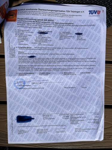

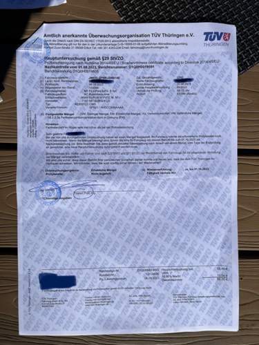

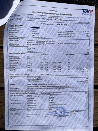

Vorige Woche war TüV und AU fällig. Obwohl mein Auto voll in Schuss ist, also absolut keine Mängel hat , habe ich keine AU bekommen!! Die Werte waren sehr sehr hoch. Daraufhin wurden noch Mals alle Filter gewechselt, erneut auf Fehler geprüft… usw. Montag morgen war der Prüfer erneut da , mit dem gleichen Gerät !, und was soll ich euch sagen … die Werte sind uns unermessliche gestiegen … durchgefallen !! Für 300€… Was soll ich jetzt tun ? Erst mal den teuren Diesel tanken …habe 4 Wochen Zeit eine Nachuntersuchung zu machen . Wenn aber die Prüfer wieder mit den neuen Geräten kommen ( laut Gesetz wohl ab 1.7.2023), hab ich wohl keine Chance. Habt ihr einen Tip ? Es wird bald anderen ,mit Euro6 Autos , auch so gehen.. LG Hexlein

Also die Abgaswerte liegen doch im Sollbereich. Nur die Partikelanzahl ist zu hoch. Ergo hält der Partikelfilter diese nicht zurück. Wie der Vorredner schon angemerkt hat, längere Strecke auf der BAB etwas "zügiger" und mit höherer Drehzahl fahren und hoffen, dass sich der Filter "freibrennt" oder eben neuen Partikelfilter.

Mitsubishi Outlander Typ CWO 7107/AES EURO6b 36WO
2268 ccm, 110 kW/150 PS, 08/2018/104000 km
AU Partikelanzahlzählung
Messung 1: 7.689.125 Partikel/cm3
Messung 2: 9.426.638 Partikel/cm3

du solltest die Ausgaben für die Behebung des Schadens begrenzen. Durch den Austausch von Filterpatronen, die du nicht benannt hast, hat sich die Werkstatt, sofern diese neuen Teile nicht ohnehin fällig waren, wissentlich oder, schlimmer noch, unwissentlich an dir bereichert.
Nach den Informationen, die du vorgelegt hast und die ich oben zusammengefasst habe, sind die Verschlussstopfen der DPF-Einlasskanäle durchgebrannt.
Vergleichswerte:
  • DPF intakt etwa 400 Partikel pro cm3
    Raumluft in der Prüfhalle 6500 Partikel pro cm3
    DPF-Hülle mit 16 Einzelmodulen und insgesamt mehr als 6600 Filterkanäle
    - davon etwa 20 Kanäle durchgebrannt 100.000 Partikel pro cm3
    - davon etwa 40 Kanäle durchgebrannt 230.000 Partikel pro cm3
    Grenzwert 250.000 Partikel pro cm3
    DPF vollständig durchgebrannt oder nicht vorhanden etwa 10.000.000 Partikel pro cm3
Ein Bild zur Funktionsbeschreibung befindet sich im Anhang:
  • Wenn die Einlasskanäle eines Partikelfilters auf der Auslassseite nicht mehr geschlossen, sondern ausgebrannt sind, entweichen die Abgase an diesen offenen Enden ungefiltert in den Auspuff und dringen nicht mehr durch die porösen Seitenwände in die jeweils daneben liegenden und auf der Einlassseite geschlossenen Auslasskanäle ein, um den Ruß an den Seitenwänden abzulagern.
Folglich kann der mechanisch beschädigte Partikelfilter auch nicht durch eine Reinigung des Partikelfilters repariert werden.
Um den Schaden zu beheben, ist ein neuer Partikelfilter erforderlich, der vor einer erneuten Partikelanzahlzählung konditioniert werden sollte, d. h. es muss unter normalen Betriebsbedingungen eine Tiefenfiltration mit Ruß in den porösen Seitenwänden des Partikelfilters erfolgen, bis sich an den Filterkanälen ein Filterkuchen bildet, der die Abscheideleistung des Rußes begünstigt.
Zuvor wäre es ratsam, wie @Emsomat vorschlägt, die vom TÜV Erfurth gemessenen und oben notierten Partikelwerte von einer anderen Organisation bestätigen zu lassen. Freie Werkstätten und viele Vertragswerkstätten haben sich noch kein eigenes Prüfgerät für mehrere tausend Euro zugelegt, sondern arbeiten mit einer Prüforganisation zusammen, deren Prüfingenieur die AU in den jeweiligen Werkstätten mit einem mobilen Messgerät durchführt.
