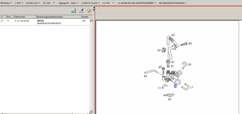

ich möchte gern wissen wie die Abgasrückführung an meinem W211 E280 CDI aussieht und vor allem, wo das Teil im Motorraum sitzt. Wäre hilfreich wenn jemand ein Bild davon hätte.

Reden wir jetzt an einander vorbei? Die Frage war doch die... AGV Ventil..., oder?
http://www.motor-talk.de/.../agr-om642-t2884758.html?...

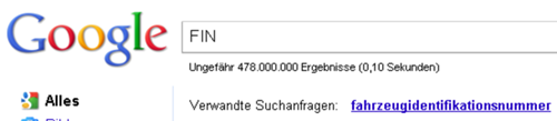

FIN?
Was ist damit gemeint? Kann damit nichts anfangen....
Ende?
Funct. Ident Number?
Fin

W211.065

W211.065
wird nicht so leicht zu finden sein...
