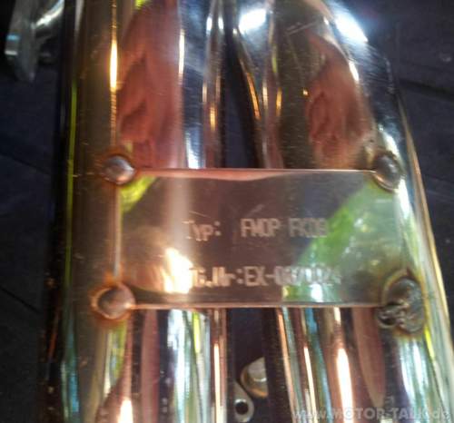

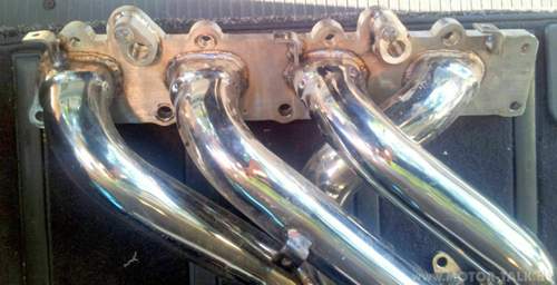

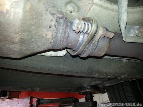

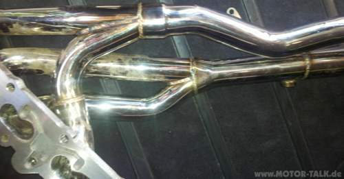

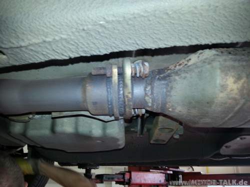

man kann die Fächer von den 2.0ern nehmen, die passen technisch. ABER: zugelassen sind die nur am 2.0. Wegen dem Vorkat und der Abgasnorm 😉 Für den 2,2er gibt's auch nen Fächer von FM, mit Gutachten. Der hat nen Vorkat eingeschweißt mit drin 😉 Der Fächer ist quasi Krümmer plus Hosenrohr. Vom originalen Hosenrohr wird der Kat abgetrennt, und per Adapter (wird angeschweißt) mit dem Fächer verbaut.
Gruß Lars
Siehste wieder was dazugelernt. Danke Lars
Gerhard hat auch einen von Friedrich bei seinem X20XEV verbaut.
Die ABE ist auch in Form der angeschweißten Prüfnummer vorhanden und für beide 16V Typen geeignet.
Beim Y/Z22XE werden die Löcher der Sekundärlufteinblasung nur mit mitgelieferten Stopfen verschraubt.
Der hat dann eben keinen Startkat mehr.
Die Verbindung zum Kat und die saudämliche Lage der Lambdasonde sind aber nicht grade glücklich gelöst.
