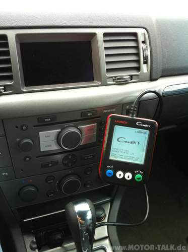

Also fürs Fehlerauslesen hab ich bisher noch nie was bezahlen müssen.
OK 2010 und 2011 war ich auch Stammgast beim FOH und Werkstätten.
OP-Com ist bestimmt Super, aber ich hab nicht ein Notebook im Auto liegen und zum schnellen Fehlerauslesen tut es der Launch Creader alle mal. 😎
