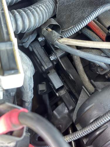

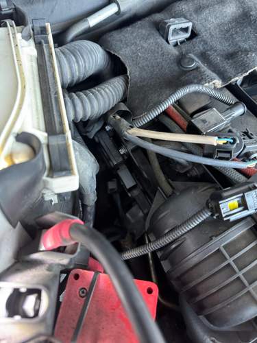

Guten Abend zusammen,
Fehlerspeicher sagt das dass der Abgasgegendrucksensor unplausible Werte anzeigt (im Minusbereich).
Also wollte ich den Sensor wechseln, aber ich kriege den Sensor absolut nicht ab. Den Stecker und alles habe ich problemlos abbekommen. Aber den Sensor selber, absolut keine chance. Hat das schon jemand hier gemcht und kann mir die Befrstigung erklären? So wie der Sensor für mich aussieht soll man den einfach „rausschieben“. Aber wie gesagt absolut keine Chance. Ich bin für jede Hilfe Dankbar!🙂

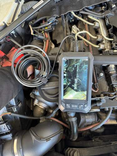

Hat sich erledigt. Mit dem Endoskop habe ich die Nase gefunden die man zusätzlich runterdrücken muss.
