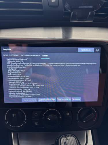

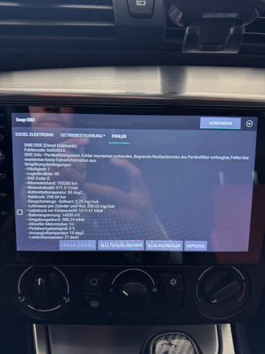

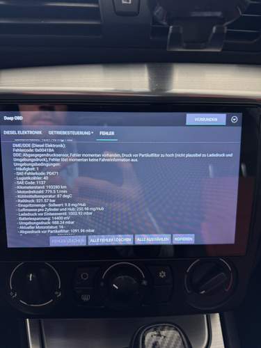

ich fahre ein Bmw 123d Coupe aus dem Jahr 2010 mit zwischenzeitlich 193.000km auf der Uhr. Vor etwa einem Monat kam öfters die Fehlermeldung mit dem Abgasgegedrucksensor. Ich hab mir mal die Live-Werte angeschaut und tatsächlich ist der Druck immer wieder in den negativen Bereich gerutscht. Also Sensor defekt. Ich habe mir einen Sensor von Hella bestellt und ihn eingebaut. Der hat mir ganz komische Werte geliefert. Teilweise bei 60mbar im Leerlauf. Sensor wieder zurückgeschickt und einen originalen von BMW verbaut. Die Live-Werte sehen alle in Ordnung aus. Allerdings kriege ich jetzt immer wieder 4 Fehlermeldungen die ich hier als Bilder anhängen werde. Hatte irgendjemand das Problem oder könnte mir erklären was hier falsch läuft? Ich wäre für jede Hilfe dankbar. Zwar leuchtet keine Motorkontrolleuchte oder ähnliches, er regeneriert trotzdem ganz normal aber ich habe trotzdem ungerne irgendwelche Fehler in meinem Fehlerspeicher. Vielen Dank!

Fehler schon mal gelöscht?
419B - Umgebungsdruck zu niedrig
bleibt der Fehler?
der Sensor ist in der DDE!
yes, kommt wieder. fehler bleibt.
wie sehen die Werte für
Umgebungsdruck
Ladedruck bei 1
Gegendruck aus
bei : NUR Zündung an?
Im Leerlauf siehts "schräg" aus
