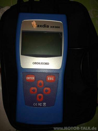

PS.: Was für ein Auslese-Diagnostik-Tool hast Du denn ? VIDA ?
Mit den Schnüffel_Ding bei der AU ist bei Dir nicht mehr drin - da Du OBD hast und diese genauer ist.
Würde mich wundern wenn der Prüfer sich drauf einlassen würde....
Ich habe das Maxdia XR 900
OBDII / EOBD siehe Bild ...
Bin auf "alle Fehler löschen" gegangen, angeblich löscht er dann auch diese komischen Readyness Dingsda?

Ob Dein Gerät den Readiness-Code "Nullt" weiß ich nicht - denke mal nicht....

wie schon bereits erwähnt weiss ich nicht wie dein Diagn.-Gerät "arbeitet"

Ob nun dein Maxdia das mit löscht... hmm ich gehe mal davon aus, aber da ich dein Gerät nicht kenne und ich lieber mit Notebook arbeite - weiß ich es nicht.
Logisch gesehen müsste dein R.-Code mit gelöscht worden sein - sonst wäre der Fehler wieder auslesbar bzw vom System angezeigt worden ...
