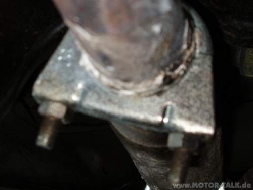

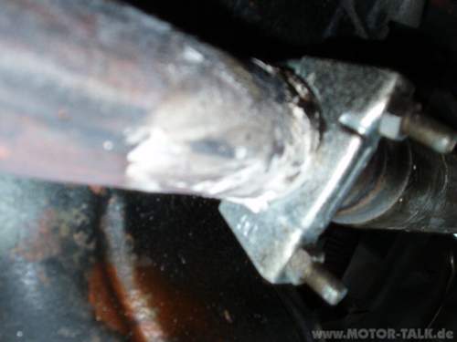

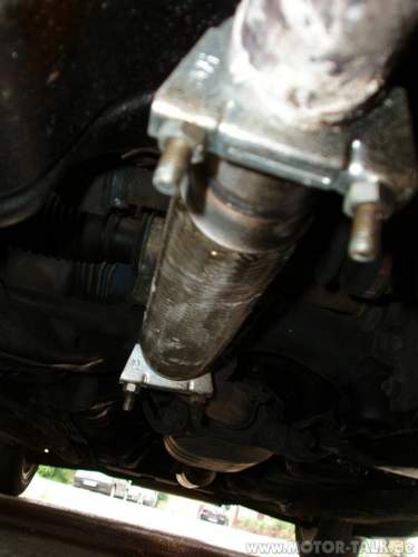

Außer dem schweissen geht auch schrauben.
Dazu kauft man das Flexrohr 10cm länger, flext an beiden Enden 2 Schlitze rein, benutzt Montagepaste beim Einbau und zieht alles schön mit entsprechenden Supuffschellen fest. Das geht super, hält besser als manche Schweißnaht und beim nächten Wechsel geht alles viel einfacher.
Um alles Stimmen vorzubeugen, die nun sagen das geht nicht, doch es funktioniert und sieht professioneller aus als viele Schweißnähte die die Möchtegernschweißer hinbrutzeln!
Die Idee hört sich gut an, hast mal ein paar Fotos wie Du das gemacht hast und wie es jetzt im eingebauten Zustand aussieht ???
also dat mit dem 10 länger und so geht bei mir nicht da ist schon so kurz bis zum Kat und in die andere richtung auch da ist kurz hinter den Flexrohr ne halterung da sind höchsten 2 cm platz. Also ist nix mit Schellen und so leider.
