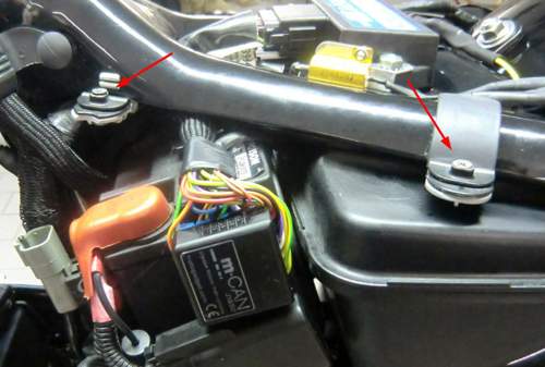

ich besitze seit neuestem eine Hd 883r und den FS, also bin absoluter Neuling.
Nun zu meinem Anliegen: Die Verkleidung (Abdeckung) links unter der Sitzbank klappt immer wieder beim fahren auf d.h. das ich einhändig bis zur nächsten Bucht fahren muss, da ich das Teil fest halte.
Ich habe versucht sie wieder einzuklappen aber sie rastet bzw. sitz irgendwie nicht richtig.
Ich hoffe ihr könnt mir weiterhelfen, denn der nächste HD Händler hat seinen Weg.. und die Strecke will ich nicht einhändig fahren.
Zur Orientierung s. Bilder.

Meiner Meinung nach ist dieser Plastikverschluss schlicht und einfach eine Fehlkonstruktion.
Da ich auch immer wieder Probleme mit dem Deckel hatte, habe ich ihn jetzt einfach verschraubt, seitdem ist Ruhe.;)
Da es bei dir ein neues Bike ist, kannst natürlich auch beim Händler vorbeischauen, vielleicht hat der ja eine bessere Idee.
Gruß HD100

Bis zum :) sollte das hier helfen: siehe Anhang

Ich könnte Dir jetzt als vierter oder fünfter raten zum Freundlichen zu fahren, würde es aber so wie HD100 machen, da es offensichtlich ein Konstruktions-/Materialproblem ist....
Gruß Brus
Es soll Leute gegeben haben, bzw geben, die da n Kabelbinder durchgetüddelt haben;)
Die Idee mit dem Anschrauben ist sicher nicht die Verkehrteste.
Allerdings sollte m.E diese Nachbesserung aus Garantie- bzw. Gewährleistungsgründen der Händler durchführen.
Oder er sollte eine bessere/andere Lösung anbieten.
Kabelbinder ran, und dann ab zum Händler.
Geht dann auch beidhändig. ;)
das Problem hatte ich auch. Diese Plastikklammer ist eine totale Fehlkonstruktion. Ich hatte sie einmal ersetzen lassen und dafür richtig Geld bezahlt (40 Euro für die beiden Plastikteilchen) - das hielt dann sage und schreibe 2 Monate.
Meine Lösung ist: Sattel ab, die Plastikteile restlos entfernen (kann man ja aufheben), schwarzen Kabelbinder durch (drauf achten, daß nix am Sitz oder sonstwo scheuert), festziehen und Sitz wieder drauf. Hält top und man sieht es nicht.
Der Vorteil gegenüber der Schrauberei ist, daß das 100% reversibel ist, man also beim Verkaufen wieder alles "original" hat.

Hab den Deckel Provisorisch fest gemacht und dann ab zum Händler.
Der hat die Plastikteile ersetzt und klar zugegeben, wie ihr mir bereits mehrfach berichtet habt, dass das eben einfach eine Fehlkonstruktion ist.
Nun sie wurden ausgetauscht und bin damit nun auch 3000km gefahren und es hält!
Fragt sich wie lange..
Wenn nicht mach ich mich an die Kabelbinder!
