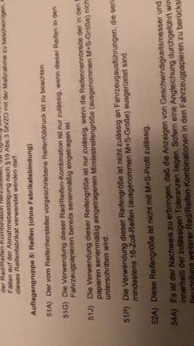

ich war heute beim Tüv wegen eines anderen Autos und dachte mir: ich kann ja mal fragen.
Anscheinend haben die keine Lust oder Zeit, ich wollte aber sicher gehen bevor ich neue Reifen kaufe und es dann heißt es muss hier und da was geändert werden und auch eingetragen werden.
Es gibt ein ABE und ein Gutachten zu den Felgen.
Die Reifen sollten dann schon 205 55 16 sein.
Muss eine Eintragung gemacht werden oder sogar eine Einzelabnahme?
Der Prüfer sagte gleich die Eintragung wäre notwendig wobei er sich die ABE nicht richtig angesehen hat.
Ich war ganz froh dass bei dem anderen Auto es bei der Nachprüfung so gut klappte und wollte nicht unangenehm auffallen.
Wäre super wenn mir Jemand der sich da gut auskennt einen Tipp geben könnte.
Vielen Dank im voraus.

Im letzten Bild hast Du den entscheidenden Absatz. Solange Du eine explizit in der ABE genannte Felgen-/Reifenkombination verwendest (und keine der für Dein Auto aufgeführten/zutreffenden Auflagen dagegenspricht) gibt es keine Eintragungspflicht. ABE ins Handschuhfach (für die Rennleitung und TÜV-Prüfer bei der HU) und gut.
Ja so sehe ich das auch.
Mache ich seit 16 Jahren so bei meinem W639 mit verschiedenen in der ABE aufgeführten Reifengrößen.
Auflage 11A sagt eindeutig: Abnahme beim TÜV erforderlich.
Übrigens ist es in 95% der Fälle so, daß das reine Mitführen der ABE nur dann genügt, wenn es sich um Serienbereifung handelt.

Wenn in der ABE dein Fahrzeug und die Bereifung aufgeführt sind, brauchst du es nicht eintragen zu lassen.
Wenn dein Fahrzeug nicht explizit aufgeführt ist oder die Bereifung abweicht, musst du es eintragen lassen.

Im Gutachten ist der 124 er
Limousine aufgeführt
Betriebserlaubnis D700
FZ Hersteller 0709 = DB
0709 steht in 2.1 im FZ Schein
Siehe Bild Nr. 1

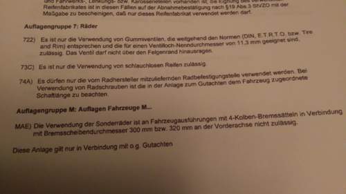

In der ABE steht: die Räder dürfen zur Verwendung mit den in dem Gutachten genannten Bereifungen unter den angegebenen Bedingungen an den dort aufgeführten Kraftfahrzeugen " feilgeboten" werden.
Siehe Bild: ABE

die Abnahme kostet grob 50€, die Eintragung kostet extra, aber meist steht auf der Abnahme "die Eintragung hat bei (nächster) Gelegenheit zu erfolgen", versteh ich so beim nächsten Mal Ändern der Fahrzeugpapiere (Ummelden, Anmelden ua) solang nimmst die Abnahmebescheinignung mit ... so hat ich noch nie Probleme
und Auflage 11a besagt Abnahme durch Sachverständigen
im Zweifelsfall machen,weil 50€ ist nicht die Welt aber im Zweifelsfall hast nen Wisch wo jemand sagt er hat das abgesegnet ;)
