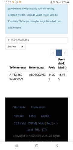

Moin,
mich hat es nun auch erwischt 🙄
Ich wollte die Tage mal ausporbieren ob die SWRA an meinem Auto auch geht; nicht das ich sie jemals brauchen wuerde 🙄 aber was verbaut ist, das sollte auch gehen.
Und siehe da, die Duesen auf beiden Seiten funktionierten einwandfrei.
Leider musste ich dann nach dem Aussteigen festellen, das die linke Abdeckung ca. 3 Meter von Auto entfernt lag - Mist dachte ich mir.
Dank des Forums weiss ich aber jetzt das man diesen Deckel einzeln bestellen kann; der Einbau scheint ja kein Problem darzustellen - selbst fuer mich 😁
Nun stellt sich mir allerdings die Frage, welcher Deckel passt nun zu meinem Fahrzeug; da gibt es ja jede Menge davon.
Zum besseren Verstaendnis habe ich mal paar Fotos in Anhang, damit ihr wisst worum es sich handelt.
Es waere auch nicht schlimm, wenn ich den Deckel unlackiert bekommen wuerde, denn das Lackieren kostet hier fast nichts.
Danke schon mal im voraus
LG Werner
ML-1
ML-2
Die letzten Ziffern sind der Farbcode. Einfach mit deinem abgleichen. (744)
9999 ist unlackiert.

Die Düsen müssen bloß funktionieren und Reinigungsflüssigkeit versprühen. Die Abdeckung ist eher kosmetischer Natur.
Hier in good old Dschörmäni gibt es m.W.n. nur noch 9999 als Neuteil.
Der 🙂 hier hat heute leider geschlossen, daher werde ich erst morgen erfahren ob die ihn mir bestellen koennen.
Farblos ist mir auch Recht, so lange ich ueberhaupt einen bekomme.
Ach ja, ich hatte bei mir in der Suche 9999 eingegeben, und da habe ich auch einen Artikel bekommen; mit 744, oder 744U war garnichts zu machen.
Muessten das denn nicht auch 4 Ziffern sein beim Brilliant Silber??
ML-1
