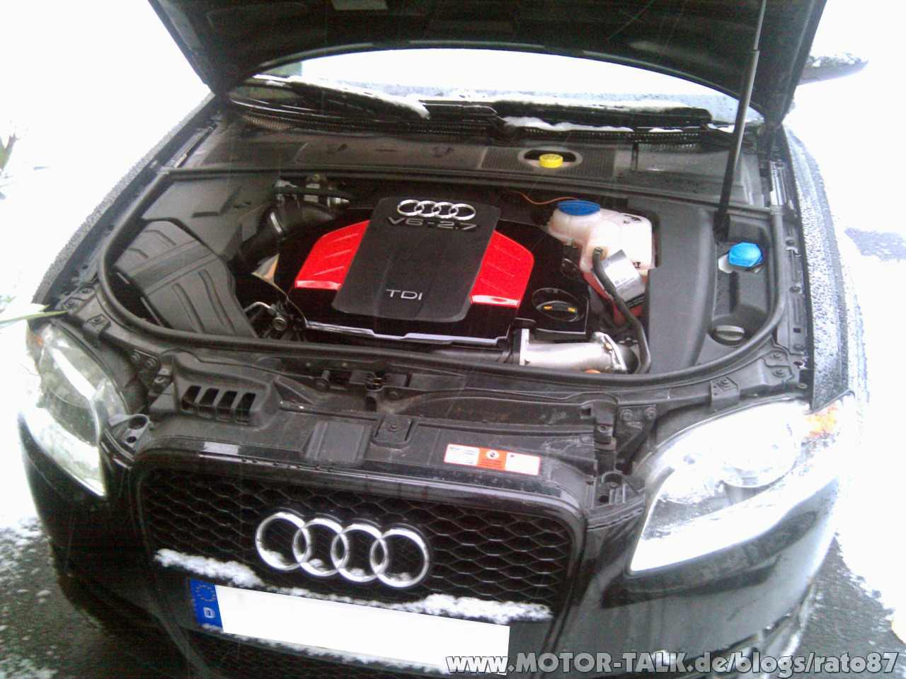

Hi Communitiy,
Bei meinem A4 Avant 2,7 TDI ist mir nach dem Batterie Wechsel beim ATU aufgefallen das ich es sehen konnte, vorher hatte ich trotz nachschauen in Erinnerung das ich nicht wusste wo es platziert ist.
Nach meiner frage beim ATU bin ich zum :-) gefahren und wollte die Abdeckung kaufen, der hat die FIN eingegeben und gesagt das da nichts war. Bei diesem Modell gibt es nur eine Abdeckung die speziell nur für V6 ist.
Meine Frage ist "gibt's überhaupt eine Abdeckung für den Bereich unter der Motorhaube der direkt am Windschutzscheibe anschließt?"

@chrissA4 schrieb am 24. April 2010 um 09:03:10 Uhr:
Moin!
Servoabdeckung 8E0103927F
Buchse 8E0103541
Tuelle 078129669
Dist.stück 078129734
Schraube N10553801
und
@Chefkoch1984 schrieb am 11. November 2015 um 13:33:38 Uhr:
@ronny2410 schrieb am 30. Juni 2010 um 07:37:02 Uhr:
So hab jetzt alles gefunden!
Benötigte Teile:
1X Ansaugstutzen 8E0 129 617 E
1X Abdeckung 8E0 103 928 C 01C
1X Flügelschraube 8E0 103 109
Hi Chefkoch,
In dem Bild ist ein 3.0 dargestellt, ich habe es mit meinen 2.7 verglichen und festgestellt, das so einiges aussieht. Hast du vielleicht auch ein foto mit 2.7 tdi? ggf. Auch teilenummer.
