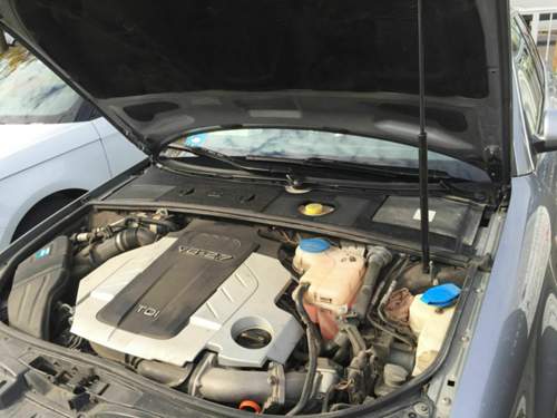

Hi Communitiy,
Bei meinem A4 Avant 2,7 TDI ist mir nach dem Batterie Wechsel beim ATU aufgefallen das ich es sehen konnte, vorher hatte ich trotz nachschauen in Erinnerung das ich nicht wusste wo es platziert ist.
Nach meiner frage beim ATU bin ich zum :-) gefahren und wollte die Abdeckung kaufen, der hat die FIN eingegeben und gesagt das da nichts war. Bei diesem Modell gibt es nur eine Abdeckung die speziell nur für V6 ist.
Meine Frage ist "gibt's überhaupt eine Abdeckung für den Bereich unter der Motorhaube der direkt am Windschutzscheibe anschließt?"

Gerade eben eingebaut, sieht professioneller aus :-)
Meine Preise die ich erfragt habe : 20,25 für das große Teil, 6,60 für den Batt.Deckel....
Dann kauft euch man schon mal'ne Ersatzabdeckung für die Batterie😁; habe das Ganze auch vor 7 oder 8 Jahren bei meinem B7 nachgerüstet und nach spätestens dem zweiten Winter brechen die kleinen Füße, womit die Batterieabdeckung befestigt ist, ab. Wenn man an die Batterie ran will am besten die komplette Abdeckung entfernen aber bloß nicht die Abdeckung auf- und zuschieben...dat geht nich' lange gut! Hab' ich den Jungs in der Werkstatt auch schon gesagt, wenn sie bei der Insp. die Batterie aufladen bzw. messen.
P.S. habe jetzt Abdeckung Nr.3 drin😉

Gibt es, aber ist genau so teuer zum Teil teuerer wie die komplette Batterie/Wasserkasten Abdeckung... Ob das lohnt?
Free_Thommy
...nach spätestens dem zweiten Winter brechen die kleinen Füße...
Genauso ist das! 😁
Trotzdem habe ich mir Anfang der Woche eine neue Abdeckung aus der Bucht gegönnt - für 10 EUR nochwas...
Sollten bei der auch eines Tages die Füße abbrechen, werde ich die Abdeckungen einfach mit Schrauben befestigen - mit Klemmmuttern an der "großen" Abdeckung und schwarze, sogenannte "Verkleidungsschrauben" aus der Moppedszene - das hält garantiert!
(...wieso ist mir das eigentlich erst gerade eingefallen???)😕
ahiskali
...und ferner ist ein allseits bekanntes Problem erkennbar:
die fehlenden Ringe
Ich würde die kleinen Winkel aus Metall zB. Alu nachbauen und mir einer oder 2 gegen Verdrehung M2 Schräubchen Befestigen oder eine Schraube und Speed oder Blechziehschrauben befestigen....??
