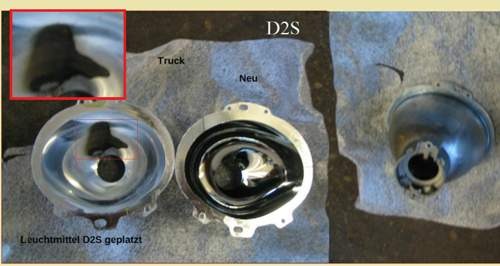

Mein Abblendlicht ist wirklich ziemlich bescheiden. (Fernlicht ist grandios) Zwei Fragen dazu: meine Scheinwerfer sind von innen im Bereich der Xenon Brenner angelaufen/trüb. Von außen soweit okay. Aufarbeiten ist doch dann aber eigentlich kaum möglich, da von innen schlecht, oder?
Hatte nach defekt die Brenner getauscht. Waren recht günstig. Wären Markenbrenner wohl erfahrungsgemäß heller? Spinat das jedenfalls kein Zustand. Würde auch die Scheinwerfer komplett tauschen, aber die Xenon Teile sind einfach viel zu teuer.

Wenn dir gebrauchte Xenon-SW zu teuer sind (sind übrigens auch nicht unproblematisch, da sie zum MY passen müssen), wirst du um einen Reinigungsversuch der jetzigen nicht herumkommen.
Sind das die Xenons der Vor-Facelifts (Streuscheibe Glas), oder sind es die Xenons der Facelifts (aus Kunststoff)?
Ist das verbaute System ein Reflektor- oder ein Linsensystem?
Ist die Trübung definitiv innen am Reflektor/ Linse, oder können es mehrere Eintrübungen sein - Reflektor/ Linse, Streuscheibe innen, Streuscheibe außen (Lack)?
Nachtrag: Wenn du vorher "günstige" Brenner verbaut hast, uU sogar mit einem aufgetragenen Blau-Farbton, kann das den Tod deiner Scheinwerfer bedeuten, wenn die Brenner dann die Scheinwerfer von innen "eingenebelt" haben. Hoffe, das ist bei dir nicht der Fall.

Wenn deine „…Scheinwerfer … von innen im Bereich der Xenon Brenner angelaufen/trüb“ sind, was soll dann bitte der Brennertausch bewirken?
Licht auf Umwegen auf die Strasse zu schicken wird der neue Brenner nicht.
Da hätte der Streuscheibentausch mehr gebracht - oder hab ich dein Problem falsch verstanden?

Erste Maßnahme ist, die SW innen zu reinigen. SW ausbauen, Leuchtmittel entfernen, mit einem mit Isopopanol getränkten, fusselfreien Tuch (an einem gebogenen Draht befestigt) durch die Löcher hindurch vorsichtig Proben nehmen am Reflektor und von der Streuscheiben-Innenseite. Falls sich dort Belag löst, gründlich wischen und am Schluss mit Isopropanol ausspülen, gut trocknen lassen.
Ja, die Scheinwerfer von innen reinigen ist die nächste Option. Allerdings wollte ich zunächst mal mit ordentlichen Brennern versuchen (die verbauten scheinen mir schlecht zu sein). Wie arg die Antrübung im Scheinwerfer ist, kann ich schlecht einschätzen. Aber Stoßstange und Lampen raus, ist halt schon bisschen Aufwand. Wenn ich drumherum käme, wäre das super… mal schauen. Fernlicht ist aber top. ;-)
