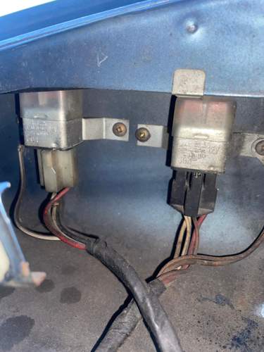

Gude, mein Abblendlicht hat von heute auf Morgen nicht mehr funktioniert.
Fernlicht und Standlicht läuft ganz normal.
Der Blinker hinten rechts wechselt sich komischer Weise beim Warnblinker mit dem Bremslicht beim Blinken ab.
Vielleicht hängt das zusammen?
Sollte ich alle Massekabel säubern oder kann ich mir das sparen und jemand hat einen anderen Tipp.

Normalerweise hat Ford im Motorraum ein Lichtrelais eingebaut das in etwa so aussieht wie im Link.
Da sind unten 2 Sicherungen drunter, die sieht man erst wenn man den gummibewehrten Stecker abgezogen hat.
https://picclick.de/...2-MK3-Relais-Fernlicht-Relais-132493922146.html
Wenn du kein solchen Relais findest, hast du ein Modell wo das Ding weggespart wurde, hatte ich mal beim 78er Capri.
In dem Fall läuft der ganze Scheinwerferstrom über den Schalter an der Lenksäule, der gibt dann irgendwann auf.
Wenn du Glück hats ist es eine Sicherung.
Dein Blinkerproblem ist fehlende Masse, wie du schon vermutet hast. Ford hat damals aus Geiz kein separates Massekabel an den Blinkern verbaut. Habe bei meinem Granada auch separate Kabel nachgerüstet und fest an Masse verschraubt.
Wo sitzt das Relais.
Oder besser gefragt: gibt es einen zweiten Sicherungskasten im Fahrzeug?
Ich bin jetzt kein Taunusexperte, sondern eher Granada.
Meines Wissens nach gibt es nur einen Sicherungskasten, das ist der in deinem Bild.
Habe im Netz nur ein Bild von einem Knudsen Taunus gefunden, da sitzt das Relais vorn links am Stehblech unter der Kotflügelanschraubkante.
https://www.cog-classics.com/.../ford-taunus-40-13-1400-1400-1-86.jpg
Bei deinem gehen da auch 2 Kabelstränge hin, hinter dem Wischwasserbehälter.
Ahhh, das ist es.
Warscheinlich eins für Abblendlicht eins für Fern.
Werde ich mal durchmessen.
So wie das aussieht sind da auch Sicherungen unter den durchsichtigen Kappen.

habe die Sicherungen durchgeschaut, alles intakt.
die Relais klicken auch beide.
mich habe leider nicht viel Plan von Elektrik, auch wenn es simpel ist.
der Lichtschalter muss auch funktionieren… wenn man den Schalter auf pos1 hat, ist Standlicht an.
wenn ich jetzt das Fernlicht auf Pos1 anschalte passiert nichts, da erst auf pos2 zusammen mit dem Abblendlicht (was defekt ist) das Fernlicht geschaltet werden kann.
wenn ich aber den Hebel auf pos2 schalte, geht das Fernlicht an. Heißt der Hebel macht was er soll.
keine Ahnung 👻
Es kann natürlich theoretisch sein, das in beiden Lampen die Glühfäden für das Abblendlicht kaputt sind.
Hast du die Birnen mal rausgenommen und angeschaut?
Gude, die Kontakte am Sicherungskasten waren oxidiert…
sauber gemacht und gut wars.
