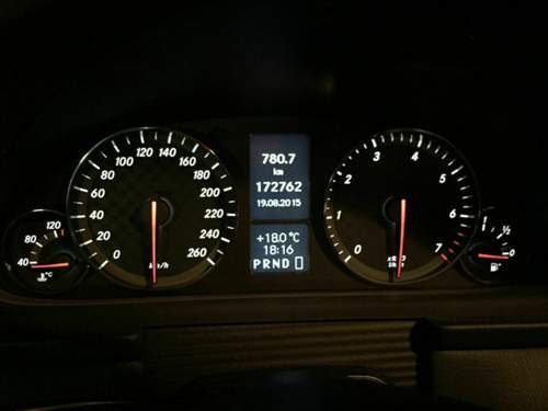

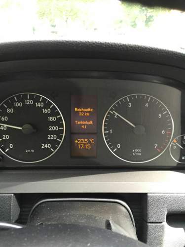

Geht bei jedem mopf 🙂 such einfach mal in den Mercedes Foren, dort bieten einige ihre Dienste mit stardiagnose an. Evtl auch in eBay Kleinanzeigen gucken. Geht übrigens einiges mehr freizuschalten. Wie zB Datum Anzeige und auch Rest Liter Anzeige ( zweites Bild ist aus meiner a klasse, da ich kein Bild von meiner c hab, wo man es sieht )
Die Anzeige mit dem l des Tanks ist eine gute Sache. Ist jetzt leider zu spät. Welche Funktionen sind noch frei zuschalten wen du uns es vlt eine Auflistung machen könntest. Danke
In meinem Blog steht fast alles was so geht.
