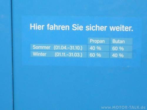

Original geschrieben von FORDsknoten
Für alle die sich Datum und Mischungsverhältnis nicht merken können (so wie ich auch)...
So ist es bei den königlich Blauen. Dieser "Service" kostet z. Zt. bei uns 65,9 ct/l. Echte Luxusbrühe.
Bei Aral stehts dran, ob Winter- oder Sommer-Gas.
In Übergangszeiten wird*s ein Gemisch sein.
