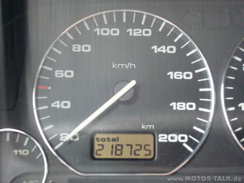

Hallo BadFP,
ich habe Dir auch mal das versprochene Beweisfoto meines Tacho´s angehängt 😉
Ist der Tacho für den Benziner 1.6L75PS - ABU und man sieht ja da noch deutlich das Total auch drin stehen und jeder Tacho ist egal, ob in dem Passat / Golf oder andere Modelle mit dieser gleichen Digital-Kilometerstandanzeige haben auch das so drin, wenn sie ab Werk ausgeliefert wurden !
Bis 300.000 KM wird das Total noch angezeigt was ich auf dem 2ten Foto markiert habe. Sobald jedoch dann 299.999 KM auf 300.000 KM umschaltet, dann wird statt 300.000 KM dann somit 0 angezeigt und er fängt von Vorne an zu zählen, wie ein neuer Tacho eben. Unterschied ist nur Total fehlt 😉
Wo also Total im Tacho fehlt hat der Bock mehr als 300.000 KM drauf oder der Tacho alleine, aber dann von wenig Kilometer zu sprechen, wenn man dann so ein Bild wie im Angebot sieht, dass kann man wirklich nicht ! Bei solchen Angeboten, wo Total im Kilometerstand fehlt sollte man Abstand nehmen !
Gruss Thomas
Mein-tacho
Mein-tacho1
Original geschrieben von Qnkel
Entweder er schaltet nach 299999 auf 0 um und das "total" ist weg oder er zählt normal weiter.
Das macht der Digital-Kilometerstand nicht beim Golf III & Co mit dem normal weiter zählen sprich dass er auch sowas wie 323.000 KM anzeigt, da wird eben dann nur 23.000 KM angezeigt ohne Total 😉
Und die 3 oder die 4 oder so davon muss man sich denken ! Die einzige Kilometerstandanzeige, wo das noch so auch macht mit normal weiter zählen sprich 323.000 KM als Beispiel !
Das sind eben die Tacho´s der Passat´s und Co, die noch diese manuelle Version der Anzeige haben, so wie Früher mit der Tachowelle 😉 Nur die können es noch !
Gruss Thomas

sorry, aber ist das nicht auch eigentlich total egal ob er 90tsd oder 390tsd gelaufen hat? Auto hat unzählige Mängel, ist löchrig, ist ungepflegt, ist stümperhaft repariert, ist mal blau angestrichen worden, sieht sch... aus, selbst mit echten 90tsd wär er zu teuer gewesen...
Habe ihn auf alle fehler am Auto aufgezählt, will ihn aber trozdem Fahren, aber auch gesagt soll mal zu Werkstatt und ihn mal durch checken lassen was er noch so hat.
Ich Persönlich hatte den nit gekauft, man möchte ja ein Auto haben was sicher ist.
