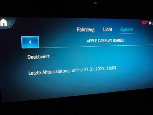

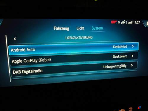

Weiss jemand wie man die Lizenz für Carplay freischaltet?
Habe heute die Schnittstelle nachgerüstet bekommen und die Lizenzen werden als deaktiviert angezeit im MBux unter Einstellungen.
Muss das der Händler freischalten?
Die Lizenz musst du im Mercedes ME Konto käuflich erwerben und damit freischalten. Das kann der Händler nicht machen.

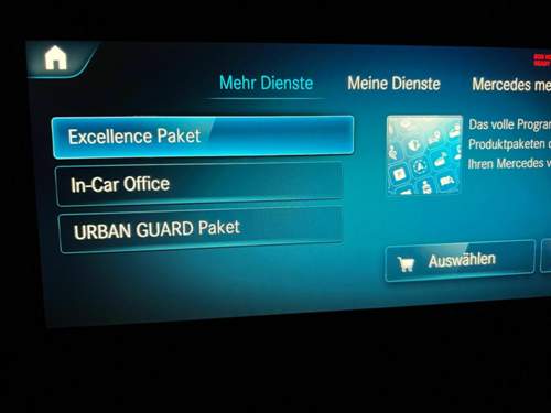

Sowas dachte ich mir schon…jedoch kann ich weder in der App noch auf der Webseite einen Punkt finden wo ich die Smartphoneintegration bzw. Carplay Lizenz erwerben kann.
Geh mal im Fahrzeug in die Mercedes Store Kachel, da müsste es auf jeden Fall zum Kaufen drinstehen.
Befner
Nö leider nix drinnen 🙁
.jpg
Hmm, unter "Meine Dienste" ist es auch nicht vorhanden (nach unten scrollen)?
Befner
Nein da gibts keine Punkte mehr. Hab mit dem Händler gesprochen und er meinte da muss der Code für die Smartphoneintegration mit dem Tester direkt freigeschaltet werden.
Also nochmal hin 🙁
Meiner Kenntnis nach muss beim MBUX Entry(wovon ich ausgehe, weil Hardware getauscht wurde) der Code per Vedoc und anschließender online SCN Codierung von EZS, Headunit und KI nachgerüstet werden.
Nur beim MBUX Mid ist es per Kauf im Store getan…
Ja ist ein Entry
Stimmt, das hätte der Händler auch sehen können:
Code im VeDoc eintragen (+) E4S
SCN-Codierung: EZS (N73), Headunit (A26/17) und KI (A1)
