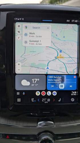

Android Auto endlich zum laufen gebracht und funktioniert sehr gut :-) Schade kriegt Volvo dies nach mehr als 3 Jahren immer noch nicht hin.

@hinti889 schrieb am 16. Juli 2024 um 08:16:41 Uhr:
kannst das genauer erklären - also welche Hardware, welche Software - was hast am Auto gemacht, geht es mit AAOS 3.x.x etc.

Ich habe die Tbox Max, seit längerem mal bestellt. Zu Beginn funktionierte die Box respektive Android Auto im Volvo nicht (nur Carplay Wireless ging). Seit den aktuellen Updates funktioniert die Box aber problemlos:
https://carlinkitcarplay.com/.../...eless-carplay-multimedia-video-box
Bei Android Auto gehen auch die Lenkradtasten für Medien und Telefonsteuerung und auch die Sprachsteuerung funktioniert direkt in Android Auto. Die Box verbindet sich auch schnell mit dem Telefon ca. 7 Sekunden nach Einsteigen. Was nicht geht ist die Nutzung des Fahrer-Displays mit Google Maps, respektive da wir die Volvo Maps Version angezeigt. Für mich aktuell der einzige Nachteil und der Touchscreen reagiert teils etwas verzögert. Was ich aber nicht so tragisch finde.
Finde die Box sonst ziemlich gut, neben Carplay und Android Auto Wireless bietet diese auch ein vollwertiges Android System auf dem Display.
Soweit bin ich nach den Updates mit der Box sehr zufrieden. Installation ist simpel, einfach die Box am Carplay Port anschliessen und am Volvo Display Carplay Nutzung bestätigen. Die Box nutzt dann die Carplay Schnittstelle. Für die Updates kann man die Box per Wlan Hotspot verbinden und OTA durchführen.
