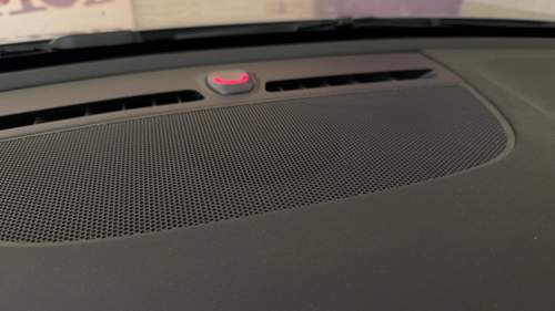

Bei meinem XC40 pure Electric blinkt plötzlich die rote LED über der oberen Lautsprecherabdeckung. Finde nichts dazu in der Anleitung. Weiß jemand, was mir das Lichtlein sagen will?
Das gab es auch schon hier beim XC60: https://www.motor-talk.de/.../...inkt-immer-xc60-mj-2024-t7522733.html
Anscheinend behebt sich das Problem nach ein paar Tagen von alleine (wenn es kein anderes Problem ist).
Aha, habe den xc60-Tread gelesen, scheint ja ein gewisses Eigenleben zu führen, dieses Auto. Melde das mal beim Händler, damit er Bescheid weiß und das Problem an Volvo weitermelden kann...
Aber danke für die blitzschnelle Antwort in diesem Super-Forum !
Die Leuchte blinkt, wenn der Sonnensensor defekt ist. Das hatte ich kürzlich im XC90. Der Austausch ging sehr schnell.
