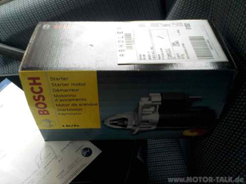

So. Aus die Maus! Habe einen neuen Anlasser von Bosch bekommen. Bzw. kann ich ihn morgen im Geschäft abholen. Jetzt kann ich nur hoffen, daß die Schwungscheibe mir das neue "Gebiß" des Anlassers verzeiht und nicht als nächste Komponente den Dienst versagt.
Meiiiiin Schatzzzzzz!
So muß sich jemand fühlen, der seinen Wagen in Wolfsburg oder Zuffenhausen abholt 😁
Anlasser Bosch
Hm?
Mit einem Fiesta und einem Anlasser auf dem Beifahrersitz? 😁
Bekommst ihn denn heut wieder?
Gruß, Keule_0815
Original geschrieben von keule_0815
Hm?
Gruß, Keule_0815
Das ist in meinem Passat Kombi. Beweis.... der Sitz ist größer als der Karton. Im Fiesta hätte der Anlasser sicher weder in den Kofferraum noch auf den Beifahrersitz gepaßt 😕
Den Anlasser bringe ich am Montagmorgen in die Audi-Schmiede, die bauen ihn dann ein und ich denke, daß ich den Wagen dann am nächsten Morgen abholen kann. Dann noch den alten Anlasser zurück zum Händler, 25,- € Pfand kassieren und freuen. Mit den 175,- € Kaufpreis bin ich sehr zufrieden.
