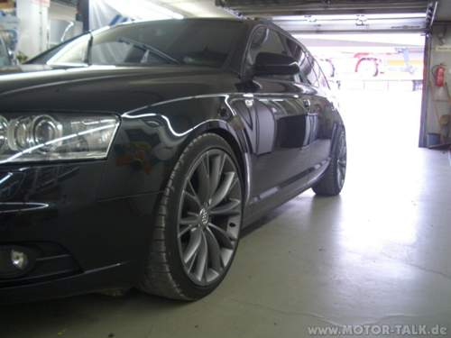

ich habe schon in einem anderen Thread hier im 4F-Forum ("5-Arm-Rotor-Design Felgen - Zugelassen für A6?"😉 versucht mich schlau zu machen, was die Benutzung von 4G-Felgen auf einem 4F angeht. In diesem älteren Thread ging es aber eher um RS5 bzw. TTRS-Felgen auf dem A6 4F. Da ja mit dem 4G nun auch für den A6 solche Felgen verfügbar sind, stelle ich hier meine Frage noch einmal. Ich bitte um Nachsicht, dass ich ein neues Thema aufmache, aber ich befürchte, meine Frage wurde in dem anderen Beitrag nicht gesehen und Geduld ist leider nicht meine größte Stärke.
Ich fahre einen A6 Avant 4F 3.0 TDI mit S-Line Sportfahrwerk und original (s.Bild 1) 8 J x 18 5-Arm Design Felgen (ET 48) und 245/40 R18 Bereifung. Nun möchte ich gerne die neuen (s.Bild 2) 5-Arm-Rotor-Design Felgen (8,5 J x 20 ET 45 / 255 35 20 Bereifung) des Audi A6 4G an mein Auto montieren. Dass dies nicht ohne höheren Aufwand, bzw. TÜV-Eintragung möglich ist, habe ich bereits verstanden. Könntet Ihr mir bitte sagen, was ich dabei zu beachten habe, bzw. mit welchem Aufwand das ganze verbunden ist? Muss ich doch an der Karosserie etwas ändern? Kann ich die 4G Bereifung verwenden oder muss ich auf Grund des Rollumfangs den Tacho neu kalibrieren?

Die rs5 Felgen bekommt man so keines fals drauf die stehen zu weit aus dem radikalsten raus ne Alternative währe von wsp itali die Rotor Replikation zu nähmen haben euch ne Wölbung drinne nicht wie beim 4g das die fast gerade sind

sind die WSP Italiy, ABER 8.5x19" ET43 ML66.6 LK5x112
-> bekomm die nur mit ET 48 eingetragen oder?
oder was muss ich da ändern. (kenn mich leider nicht so sehr aus, seh nur ET48 in dem COC)

Quark ich hab auch original 8,5x19 et 48 und mit 15 mm Platten drauf also bin ich bei einer et 33 und past alles aas 30mm tiefer und es schleift nix 😉

ET 43 passt auch noch Problemlos.
Ich habe 9x19 Et 33 aber mit Luftfahrwerk . Grob unter ET 35 kann es je nach Fahrzeug eng werden
Was fährst du für Reifen das die sich so schön ziehen?
Conti 255/35-19
