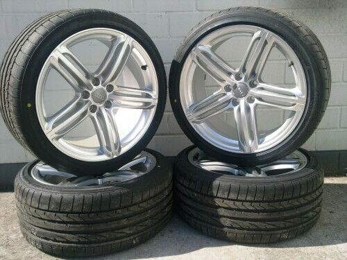

Hallo! Kann mir bitte jemand sagen ob die A5 räder auch auf en A4 8K passen?
es geht um die grösse 9x19et33
Das der radabendurchmesser passt weis ich schohn.
Die 8,5x19et32 habe ich hier schohn am neuen A4 gesehen.
wäre für infos dankbar!

Das hinten beim Stoßfänger ev. knapp werden kann, ist schon möglich obwohl bei den 235er genug Luft ist!
Problem eigentlich auch keines da man die kleine Kannte vom Stoßfänger leicht mit einem Dremmel wegbekommt! Dauert 10min. und Rost gibt es am Kunststoff auch keinen! Handelt ich ja nur um 1-3mm die im Weg sind falls man einen breiten Reifen wählt. Beim Falken gehen sich sogar die 255er aus da die schmal geschnitten sind.
;-)) Danke.
Dann werde ich wohl besser bei der Original-ET 43 mit 255er bleiben. Dann braucht es keinen TÜV und es schleift auch nichts.

Alle 19"er vom A5 sind 8,5J mit ET32 oder 33
Wichtig sind auch Reifen...
255mm sind schon bei ET32/33 Problem.
Sicherheit sind 235mm, wie beim MarcusA4AT (245mm gehen auch...)
Bei mir schleifts hinten (S5 Felgen - 8,5Jx19 ET32 + 255mm Reifen)

Gibt ja auch die 9x19 ET33? Wie die Rotorfelgen, 5 Segmentspeichenfelgen...
Alle sollten 8,5J sein... was ich weiss...
