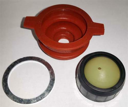

Meine Schaltung beim 6-Gang Schaltgetriebe ist auch total hakelig und hat sehr viel Spiel.
Bei eingelegtem Gang kann man mit dem Schalthebel ca. 2-3 cm vor und zurückspielen ohne das der Gang dabei rausgeht bzw. rausspringt.
Ebenso auch spiel nach links und rechts (ca. 1 cm).
Finde das ist wie beim Kochen wenn man im Topf umrührt. Also mich stöhrt es sehr.
Habe nun in der Bucht einen Rep. Satz gefunden (14,99 €) aber bin mir nicht sicher ob es hilft (Scheint ja nur aus Gummi zu bestehen).
Anbei mal ein Bild davon.
Evtl. hat das jemand auch schon verbaut und kann seine Erfahrung dazu schreiben ob es eine Verbesserung bringt.
Teilenummer ist die 8D0 798 151.
Danke euch schon mal für eure Antworten bzw. Erfahrungen.
Noch nie verbaut. Aber ich kenne von Opels, zumindest früher, ein wenig Fett und ein einziger neuer Gummiring machte da einen sehr großen Unterschied aus. Von wabbelig zu für Opel präzise.
