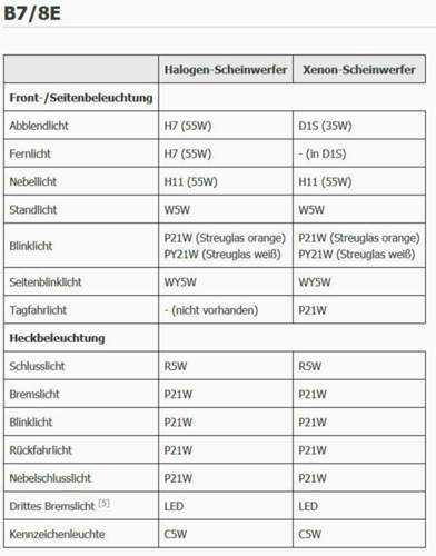

bei meinem Nachbarn waren die Xenon-Brenner mau und er wollte bei der Gelegenheit gleich alles an Birnen tauschen. Ich habe ihm jeweils einen Satz PY21W, W5W, D1S und H7 bestellt. Nun baut er den ersten Scheinwerfer aus und da ist kein H7 drinnen... Auf dem Scheinwerfer steht beim inneren Reflektor zwar H7 drauf, drinnen steckt aber eine Birne wie beim Blinker (steht 21W drauf).
Das verwirrt mich extrem, wofür ist die? Eigentlich habe ich da, wie bei meinem B6 Bi-Xenon erwartet, weil die D1S-Brenner ja zu langsam sind bei der Lichthupe.
Kann mich jemand aufklären was da reingehört und wofür die sind.

Das sind die Lampen fürs Tagfahrlicht. Der B7 hat im Reflektor vom Abblendlicht einen Shutter, der quasi „aufgeht“, sobald man das Fernlicht einschaltet.
Also sind die Xenon Brenner für abblend- und Fernlicht.

Ich stimme exgubblah hier zu. Die 21 W Kugellampen sind fürs TFL.
Auf den Streugläsern steht bei meinen Xenon SW ebenfalls H7 drauf, aber eben auch DS1, wenn ich mich richtig entsinne.
Danke schön.
Außer dem Aufkleber mit den TN sollte auch noch irgendwo ein D1S-Aufkleber sein. Eventuell wurden mal die Streuscheiben dere Scheinwerfer getauscht und versehentlich welche vom Halogen-Modell verbaut. Da es sich um "Abdeckungen" handelt und nicht um Streuscheiben, könnten die tatsächlich beide passen.
Fakt ist: Bei Xenon-Scheinwerfer handelt es sich beim B7 um BiXenon-Scheinwerfer. Wie schon gesagt wurde, befindet sich da nur ein Brenner drin und über einen Shutter wird mehr oder weniger Fläche des Reflektors freigegeben. So wird Abblend- und Fernlicht mit nur einem Brenner realisiert.
Wo beim B6 noch eine H7-Birne als Fernlicht im inneren Reflektor war, ist beim B7 mit Xenon eine normale 21W Glühbirne als TFL verbaut. Zusätzlich befindet sich im gleichen Reflektor noch eine 5W Glassockelbirne für das Standlicht. Kuriosum: Wenn beim B7 mit Xenon eine Birne des TFL defekt ist, wird als Störung im KI "Fernlicht links/rechts" angezeigt. Das Steuergerät zur Lampenüberwachung scheint also noch aus dem B6 zu stammen. 😁

Also, nach dem Bild habe ich Bi-Xenon, der Ausstattungscode 8ED (bi-functional headlight with gas discharge lamp, for driving on the right) sagt das auch (wenn ich das richtig verstehe) 😉
OK
Der B7 hat ja so oder so Bi Xenon, also mittels Shutter zum Aufblenden für Fernlicht, aber H7 mit zur Fernlicht Unterstützung gab´s beim B7 nicht mehr wie beim B6
Daher der Platz leer oder das TFL die P21W Birne, welche es beim Halogen SW jedoch nicht gibt.
