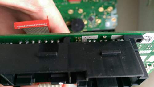

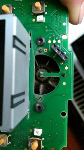

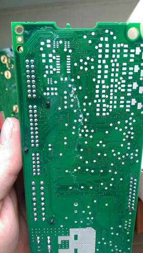

Anbei paar Bilder von 10min Fahrt zu Audi. Hat bestimmt 5 mal von alleine Verstellt in alle möglichen Ziffern wie er will
