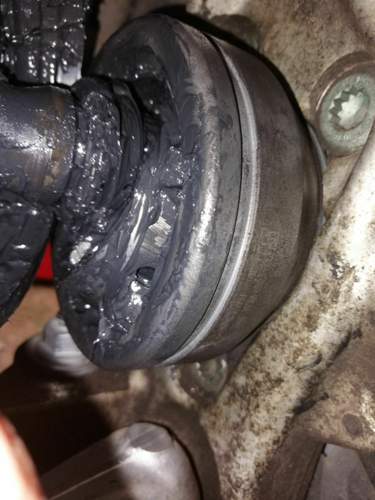

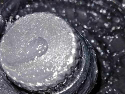

Wollte mal ein Update da lassen vor Zwei Wochen ist mir die linke Antriebswelle aus dem äußeren Gelenk gerutscht. Gelenk war nach wie vor Fest. Bin an einer Kreuzung links abgebogen und nach ein paar Metern eine leichte Steigung hoch war die Welle draußen. Folge war abschleppen. Hab die alte wieder rein ob der überhaupt noch mal rollt. Das macht er wieder. Jetz ist es das zweite mal das ich das tauschen muss. Ich werd noch bekloppt. Konnte jetz noch nicht testen ob es das war. Wie kann sowas passieren? Das Gelenk hat sich richtig verkantet. Und dabei ist wohl die Welle raus gesprungen.
Korrekte Teile und OEM Qualität verbaut? Wurde mal die Getriebelagerung geprüft? Ein Defekt dort kann die Winkel der Wellen verändern bei Lastwechseln, wenn das Getriebe zu viel Spiel hat.
Die richtigen Wellen sind es Hersteller war SKF. Das hab ich gleich überprüft. Defekte Getriebe Lagerung könnte ja klopfen verursachen oder irre ich mich da?
Eigentlich schon aber die MT kenne ich nicht. Wegen der nicht vorhandenen Gänge ist die vielleicht sehr sanft zum Lager? Nur eine wage Vermutung.
Bekommt trotzdem die „Drehung“ von der Welle, gut möglich dass da alles zusammen blöd läuft.
Getriebelager, Motorlager eventuell auch (?) und mal die Querlenker usw nachschauen. Wenn die Spiel haben kann’s auch mit der Zeit auf die Antriebwelle gehen (Aussage meines Schraubers)
Ansonsten mal SKF anschreiben?
Querlenker hab ich einen tag vorher geprüft die sind ja neu. Da war alles fest inklusive antriebswellen.
