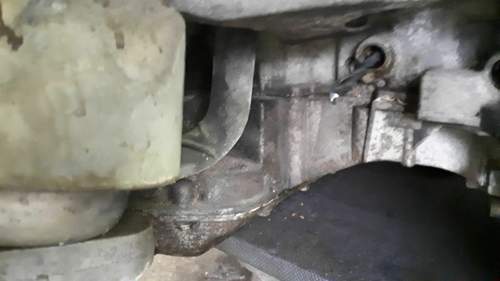

Ich hab auf der Seite hier 2 Imbusscheauben zum Rausdrehen welche ist denn u für die Fixierschraube =?
Die Aufnahme für die Fixierschraube zum blockieren der KW ist mit einem Stopfen verschlossen.
Das weiss ich, was ich wissen will ist, ob es da 2 stopfen gibt. Hab hier nämlich 2 Imbusschrauben als stopfen
Bei mir ist nur ein Stopfen.

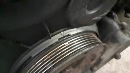

Ok, soweit alles jetzt gefunden. Riemenscheibe wieder drauf gemacht ( passt ja nur in einer Stellung ) auf OT an der Riemenscheibe gestellt.......und auch die Aussparung für die Fixierschraube gefunden. Nur ist nicht der erste Zylinder .... also der Kolben vorne in Fahrtrichtung Rechts oben sondern der Hintere also der an der Seite zum Getriebe..... Hab hier immer gelesen der erste Zylinder wäre vorne rechts in Fahrtrichtung... ja was denn nu beim ASN 3,0 motor ???

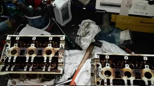

Vielen Dank, die Anleitung hab ich und zwar das komplette Buch.....Ich habe die Nockenwellen ja noch nicht drauf.. Die muss ich erst noch einbauen so wie auch den lLeiterrahmen Beide Köpfe wurden neu geplant und die Ventile neu eingeschliffen und die Ventilschafte erneuert. Die Stellung der Nockenwellen beim Einbau sind mir ja auch bekannt. Dazu noch ne Frage.........Es wird zwar angegeben wie die Nockenwellen stehen müssen, aber da ist keine Angabe wie genau das sein muss. Ich meine so 1 mm nach links oder rechts ist dabei nicht wichtig ???

Also Riemenscheibe wieder drauf gemacht ,dahinter das Abdeckblech montiert wegen OT Markierung
Bild 1. Dann passt das auch mit der Fixierrung Bild 2. Komischer weise passt die Fixierschraube nicht so weit rein, das die Kurbelwelle fest ist, darum mit Bohrer die Aussparung Pleul gesucht und auch gefungden.

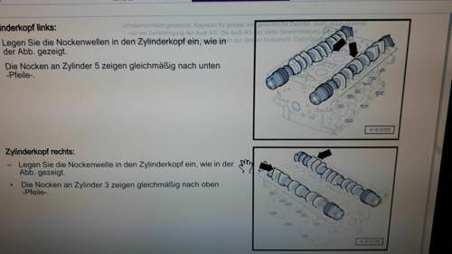

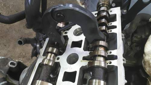

Wenn ich jetzt die Nockenwellen wie auf Bild 3 Einsetze, dann passen aber die Arretierungsklammern nicht.
(Hab ich erst mal ohne den Leiterrahmen provisorisch gemacht um zu gucken ob das passt)
So wie ich das sehe, passen die Arretierungs klammern auch nur in einer Stellung auf die Nockenwellen. Wenn ich die Arretierungsklammer aber passend in der Aussparung der Nockenwellen habe, past das nicht mehr mit der Stellung wie die Nockenwellen eingesetzt werden sollen. Weiß da im moment nicht weiter

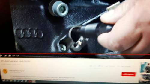

Hier in dem Video beschreibt der gut wo die Fixierschraube KW ein kommt. Die sitzt beim 3.0 ASN anders als beim 2,4 BDV vorne rechts seitlich am Motor, da sitzt eine Inbus Schraube mit einem O Ring drin die musst du heraus drehen, dann kommt die Fixierschraube rein.
Sofern Du keine Markierung vorne an der Riemenscheibe hast, weil die schon ab war, am besten mit einer Taschenlampe rein leuchten und die KW solange drehen bis Du die Bohrung in der KW siehst, dann die Fixierschraube reinschrauben.
Beim BDV ist die Fixierung direkt vorne unten rechts zu sehen.
https://www.youtube.com/watch?v=VFOujfK8_8g

Um die richtige Position Kurbelwelle zu den Nockenwellen zu haben muss der Zahnriemen drauf. Die Position der Nockenwellen ergibt sich ja aus der Anleitung mit der Stellung der Nocken am dritten Zylinder. So muss das Fixierwerkzeug dann eingesetzt werden. Erst die Nockenwellenräder lose drauf, also nicht ganz fest ziehen, dann denn Zahnriemen montieren. Den Zahnriemen dann mit 15 NM vorspannen, danach Fixierung Spanner lösen und die NW Räder danach jeweils mit 100 NM fest ziehen.
