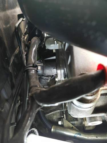

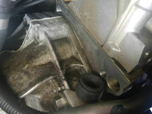

Hallo. Fahre den b6 2l alt. Mein Problem ist das hinter dem Motor in Höhe Nockenwelle irgendwo leicht Öl Austritt. Sammelt sich dann am unterfahrschutz und tropft langsam ab. Da es sehr schwer ist die Stelle zu finden da man fast nicht hin kommt wolle ich etwas Öl stopp für den Motor rein kippen würde das etwas bringen ?

Wo genau tritt es denn aus? Eher am Ventildeckel oder woanders? Vielleicht tiefer, am Nockenwellenversteller?
Ich würde kein Ölstopp reinkippen. Das könnte dir die Ölkanäle zum Kettenspanner der Nockenwellenverstellung verstopfen. Die sind sehr fein.
Hallo also das problem habe Ich schon länger. Meine Vermutung war der blind stopfen von der Nockenwelle . Doch bin mir nicht sicher . Wollte den schon mal ab dichten . Habe aber meine bedenken . Läuft dann links am Getriebe runter und so nach einer Woche sehe Ich dann hin und wieder tropfen auf dem Boden
Deckel Dichtung erst erneuert

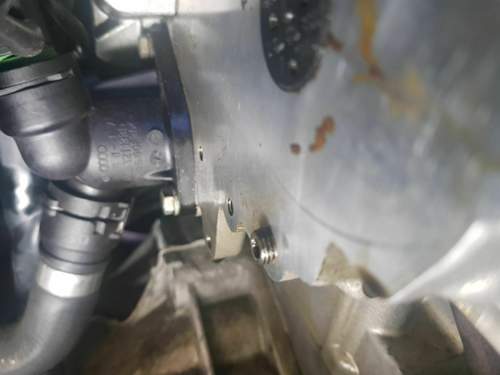

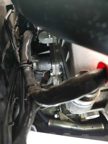

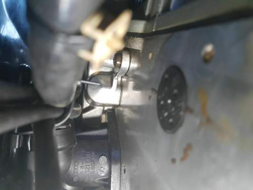

Hier mal bilder wo es nass ist .
20170613-144252
20170613-144302
Noch eins
20170613-144310
In die Ecken bei der Ventildeckeldichtung schön Silikon aufgetragen? Gehe aber ebenso stark vom Halbmond höhe Kettenspanner aus...
Hatte bei Wechsel der deckel dichtung dicht Masse aufgetragen sollte dort dicht sein . Und würde es etwas bringen bei dem halb Mond von außen etwas Silikon auf zu tragen ?
Nein bloss nicht, falls zufällig was reinläuft hast du arge Probleme...
Wollte von außen dicht masse drum schmieren das sollte dann denke Ich egal sein ? Oder ??
Versuch macht klug 😁 ich würds nich tun da musste von außen schon ordentlich was draufklatschen damit das vernünftig abdichtet.
Schon klar . Aber was soll Ich machen ? Bekomme ärger wegen den tropfen und jetzt deckel ca machen komme Ich wahrscheinlich auch nicht weiter

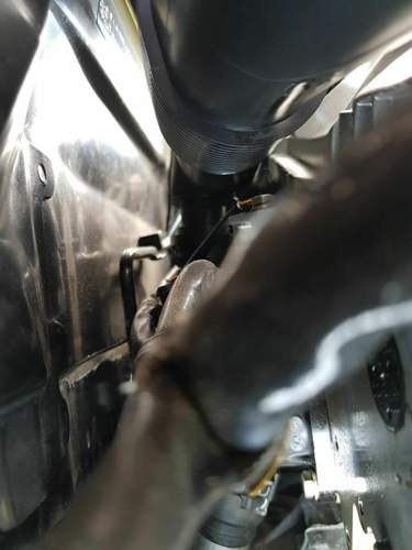

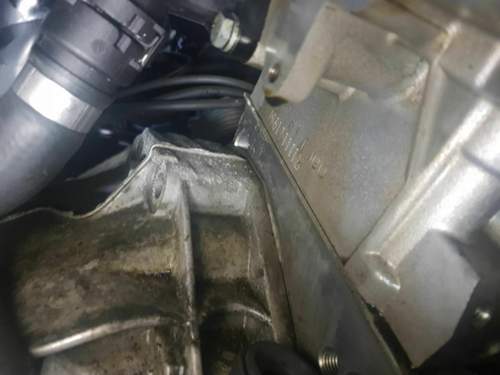

Fahr doch mal in ne Werkstatt, lass den Unterboden abnehmen und von unten draufgucken. Vielleicht sieht man da mehr. Das musst du auf jeden Fall machen (lassen), die Umwelt wird es dir danken. Es fahren schon genug alte ölende Karren auf unseren Straßen rum, man gucke sich nur mal die Supermarkt-Parkplätze an...
War heute in der Werkstatt Unterboden ist raus bleibt mal weg . Werkstatt sagt kommt von oben können aber nicht genau ausmachen wo her . Soll mich auf ca . 400 bis 600 euro einstellen . Sorry aber dafür habe Ich im Moment kein Geld über
🙁 Na toll... Kannst du selbst schrauben? Oben einfach mal ein paar Schläuche wegbauen, um genauer hinsehen zu können? Sorry, schon blöd, aber so ein Internetforum ist für "praktische" Hilfe eben nur bedingt geeignet...
