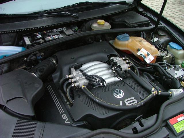

Einbau einer vollsequentiellen Stargas Polaris Anlage mit 100l Zylindertank (ca. 80 l Füllmenge) und Flashlube Kit bei 61.500 km.

mein V6:
http://www.gasfahrer.de/images/dscf2976.jpg
