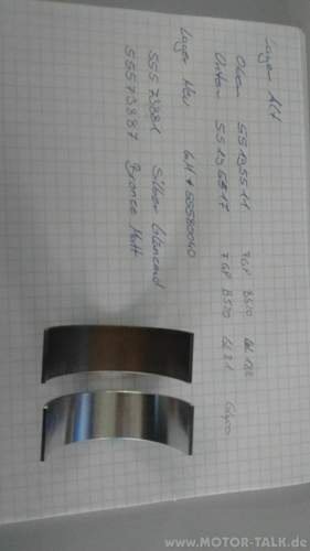

Hallo liebe Freunde,
Ich bin gerade am Motor revidieren.
Mein Problem ist nun, ich hab mit neue Original Opel Opel Pleuel Lager gekauft. (Gm# 55580040)
Nun kann mir aber nicht Mal die Opel Werkstatt sagen welches der Lagerschalen die obere ist und welche die untere.
Hat hier vll schon jemand Lager getauscht und weiß dass?
Auf dem Bild ist ein Satz der neuen Lager + die Nummern die mit bekannt sind.
Mfg

Auf dem Bild dass ich im ersten Beitrag mit gepostet hab sind die zwei neuen Schalen drauf.
Also Silber und dunkel.
Auch haben sie zwei unterschiedliche Teilenummern. :-(

Ne, muss es nicht. Die originalen sind auch unterschiedliche.
Oben also richtung Kolben kommen stärkere / bessere rein weil die ja n Explosions Druck ab bekommen. Und unten reichen einfachere.
Hat VW, BMW usw auch so.
Aber man müsste eben wissen welches Lager welches ist
Na dann gutes Gelingen. Die Lagerschalenlage 😉 teile dann bitte mit, ist ja interessant. Bronze ist ja eigentlich das Material, eigentlich.

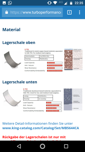

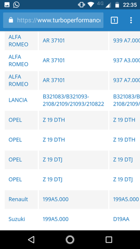

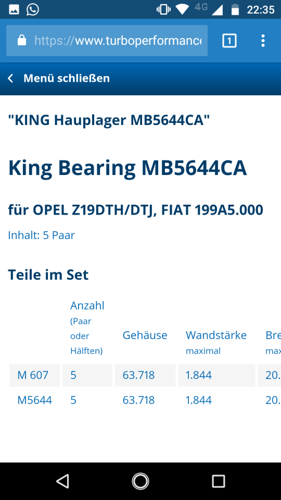

Also da mir heute niemand helfen konnte hab ich jetzt einfach weiter gesucht.
Wie auf den Bildern zu sehen sind beim z19DTH die dunklen Lager oben drin.
Und da der A20 auf diesen basiert kommen die Lager nun so rein.

Bronzelegierung ist gegen Druck leistungsfähiger. Aber dass die nicht so verschleißfest ggü. AL-Legierung ist erstaunt mich nun. Da geht es wohl eher um die Notlaufeigenschaften, also frühestens bei der Mischreibung, will man ja eh nicht.
Heute las ich im Ölthread wieder den Begriff Sputterlager. Deren Beschichtung spricht auch für sich und wäre wohl genau die richtige obere Pleuellagerschale.
Nachtrag: die Sputterlager besitzen eine AL-Legierung, dann ist meine obige Pauschalisierung nicht mehr zeitgemäß.
