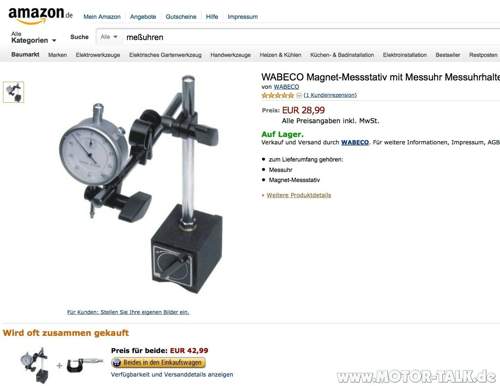

Um in deinem Falle besser argumentieren zu können, gibt es noch die Möglichkeit den seitlichen Schlag der Scheibe mittels Meßuhr und Magnetspanner nachzuprüfen. Der Schlag darf keinesfalls mehr als 0,02 mm betragen.
hier von amazon - ansonsten Polenmarkt die Hälfte:
Universal-messeinrichtung

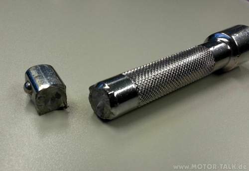

bei der Probefahrt war alles OK, dann haben wir aber bei der Übergabe die Räder getauscht, da ich meine schwarzen 18" behalten wollte.....und da lag dann auch das Problem: die Werkstatt hatte pro Rad genau 1 Schraube dermaßen angeknallt, dass ich die Teile kaum los bekommen habe - bei einer Schraube habe ich mir die Nuss-Verlängerung abgedreht!!!! 12mm massiver Stahl!! Siehe Bild
Nun sind alle Radschrauben korrekt mit Drehmomentschlüssel angezogen und nach 30km sind die Vibrationen komplett weg!!
Habe der Werkstatt mal ein nettes Mail geschrieben.....
Abgedreht
Na die Werkstatt würd von mir mehr bekommen als nur eine nette Mail. 😉 Wenn ich z.T. sehe, wie die bei den Reifendiensten mit den Schlagschraubern umgehen ist das eigentlich kein Wunder, dass sowas passiert. Zum Glück ist der Radnabe nichts passiert- das wäre teuer geworden.
Das ist ja ein toller Fehler. Schwache Leistung. Kannst froh sein das du die Schrauben los bekommen hast.
