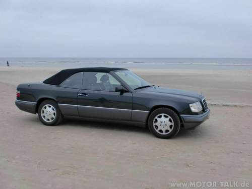

Foto-blaavand-054-a
@ Bulsara
super Foto! Tolles Cabrio!
Wenn Du das verdeck geöffnet hättest, würde es nicht so kalt aussehen. ;)
