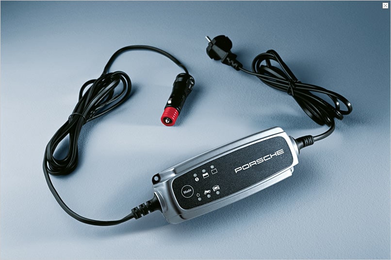

Die Batterien lassen sich bei Porsche mit einem geeigneten Gerät über den Zigarettenanzünder laden bzw. "erhalten".
"Geeignete Geräte" sind beispielsweise von CTEK. Bei Porsche und Aston Martin sind deren Firmenlogos drauf, weswegen sie mehr als das doppelte kosten (im Vergleich zu den "normalen" Geräten, die baugleich und z.B. bei ATU erhältlich sind).
das CTEK ist baugleich dem Porschegerät, nur ohne P..Wappen.
( Im Handel oder ebay ab ca. 35 €, je nach Modell )
Funktioniert einwandfrei über den Zigarettenanzünder.

Genau so ises - ABER: mir ist nach >2 Wochen Standzeit immer die verd. Alarmanlage ab wenn ich mit Schlüssel und nicht mit Fernbedienung öffnete. :rolleyes: Habe nie begriffen was ich falsch mache.
Ich selbst habe nun auch eine Ladeerhaltung am Zigarettenanzünder und kann das Teil sehr empfehlen: die 100.-- Sfr. fürs Originalteil sind gut investiert - im Vergleich zu den restlichen Fahrzeugkosten sowie wenn man bedenkt wie viele Jahre das Teil hält kann ich nicht nachvollziehn warum man sich nicht das Original reinzieht.

Warum man sich
nicht das Original reinzieht? Ganz einfach. Die Geräte sind baugleich! Das Gerät von C-tek lädt und erhält die Batterie nicht anders als das Gerät von Porsche! Und das Design ist im Grunde auch gleich, wenn man vom Porsche - Schriftzug mal absieht. Wer's darauf anlegt, bitte.;)
Hier mal die beiden Geräte zum Vergleich:
http://pictures.dealer.com/.../5ffea707404638da018ab963aa95b04c.jpg
www.hifigarage.de/images/AngebotsBilder/MultiXS3600.jpg
