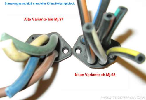

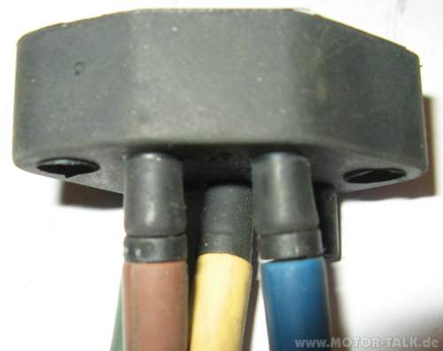

hast die Druckschläuche auch kontrolliert von der manuellen Klima lüftung, T stück ist wichtig
Also heute wietere Erkenntnisse ergabe :
Habe jetzt erst das Handschuhfach ausbauen können da wir n scheiss Wetter hatten.
Also im Fussraum war schon einmal der blaue Schlauch vom Umsteller ab ,den hab ich wieder drauf gesteckt(scheiß frimmelarbeit),
Denn habe ich das Bedienteil mal ausgebaut und folgende Schläuche am Lüftungsumsteller vorgefunden : von links nach rechts gesehn :
blau ,- gelb,-dadrunter mittig grün und rechts rot/braun,der obere in der Mitte ist frei.
Ist das richtig so??

Wenn du in Kurt seiner zweiten Antwort auf das gelbe Wort "Unterdruck" klickst, öffnest du sein Picasa-Album zum Thema Heizung und Klima!
Da kannst du dir ein genaues und farbiges 😉 Bild davon machen.
Immer auf solche hervorgehobenen und/oder unterstrichenen Wörter achten, das sind oft Links!
ja danke ,das weiß ich auch.
Nur weiß ich nicht ob der obere Anschluß frei sein muß oder das ganze alles falsch angeschlosssen ist,weil das kannste dem Bildern nicht entnehmen.
Meine Reihenfolge stimmt schonmal.Aber da dies ein Bastlerfahrzeug war,wo ich immer mehr auf Fehler stoße,muß ich erstmal nachfragen
Der freie Anschluß ist für die Unterdruckentlastung der Stellglieder, nach dem betätigen.
Die saugen dann darüber Luft zum Druckausgleich um sich wieder zu entspannen, also in die Grundstellung zu gehen.

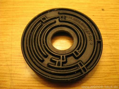

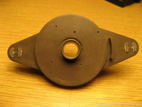

Bitte, immer ganz in aller Seelenruhe, jeden Klappensteller (Schlauch) mit der Zuführungleitung verbinden.
Erst dann siehst du ob sie tun was sie sollen.
Sollte das alles funktionieren, ist vielleicht der Unterdruckschaltsteller defekt/undicht und zieht mehrere oder alle Klappen gleichzeitig an.
Den Schaltsteller kann man aber auch zerlegen und versuchen die Schaltmatritze innen mit Silikonfett neu abzudichten.

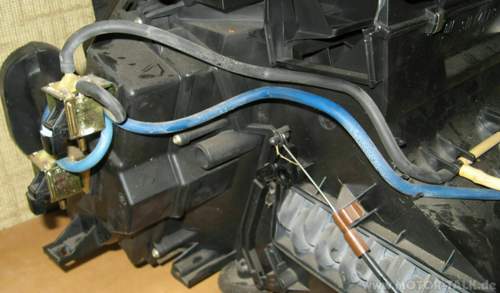

Gibt es noch irgendwie ne Chance an die Klappenumstellung heran zukommen und einwenig wenigstens die Fussraumlüftung durchströhmen zu lassen.........oder muß dafür echt das ganze Armaturenbrett raus???
Habe ja in Kurts Album geshen das es kalte Füsse geben kann wenn wenn die lange Kppelstange aushakt.aber da steht ja nur das es beim ECC so ist...wäre das bei der manuellen auch so??
Kommt man da irgendwie noch heran.......wo sintz das Dang?????
Und wodran ist die Lüftung am Getriebetunnel, bzw. Lüftung in/hintenraus aus der Armlehne gekoppelt.....an die obere/vorderen Klappen oder mit an die unteren.....weil hinten kommt Luft heraus.
Mensch mich nervt das bei dem Regenwetter mit nassen Schuhen ohne ohne untere Lüftung...und schwupp is die karre zu genebelt...... :-((
Die Koppelstange überträgt die Kraft nur von der rechten direkt durch das Stellglied betätigten Klappe, auf die linke Umstellklappe.
Bei allen Klima/Heizungsblöcken !
