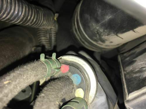

Dieses Ladedruckventil, ist das das Teil mit den 3 Farben und was kann da kaputt gehen oder kann man da was prüfen oder reparieren?

Ist dieses Ladedruckregelventil das Teil mit den 3 Farbpunkten?
Img-6708
Yepp... ist das Ding mit den drei Farbmarkierungen... wie das nun genau funktioniert und getestet werden kann hab ich auch noch nicht raus... vllt. einfach mal weiter googeln und schlau machen... ! 😉
Jedenfalls scheint das Ding ja auch gerne Probleme zu machen... liegt also nahe das mal zu untersuchen!
Dann werd ich der Sache mal auf den Grund gehen.
Danke noch mal für die Hilfe
Noch eine Frage und zwar kriegt man dieses Ladedruckregelventil noch bei Volvo oder welches kann es auch noch sein?
