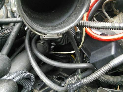

Irgendwo gibts hier Bilder wie die Schläuche alle zu sitzen haben... den ich meine der sitzt genau in der Mitte unter der Ansaugbrücke... von oben nicht zu sehen... deshalb von der rechten Seite mal drunter gucken ob da was lose rum hängt! 😉
Meinst du hier den dünnen weissen?
Volvo
Nee... das ist nicht die Ansaugbrücke... vorne direkt am Motor, darauf ist die Leiste mit den Einspritzventilen montiert... wenn ich noch richtig zählen kann, dann sind das bei einem Fünfzylinder genau fünf "Rohre" die zu den Zylindern führen... und da drunter befindet sich auch noch ein Schlauch... !
