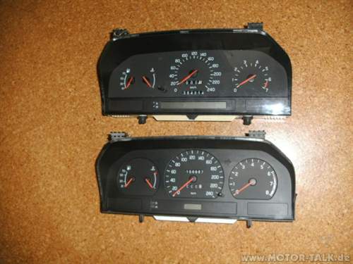

- BC kann interessant werden wenn der 95er ein 96 MJ ist (dann sind die KI's nicht untereinander austauschbar), Wenn in beide der VDO KI verbaut wurde dann wiederum kein Problem.

aber ich weis im roten( mit BC) stehen die gesamtkilometer im KI unten und im schwarzen weiter oben also Quasi über dem Geschwindigkeitszeiger
Dann ist ein KI VDO (beide unterhalb der Tachonadel) und der andere ist Yazaki. Wenn beide aus dem gleichen MJ stammen dann ist es kein Problem die auszutauschen wenn nicht sieht es schlecht aus (Lösung: VDO KI aus dem entsprechenden Jahr finden). Ich habe auch ewig nach meinem 95er VDO gesucht die 96er waren deutlich öfter ins Ebay anzutreffen.

Zum Vergleich beide KIs.
oben VDO
unten Yazaki
Relais gibts mit verschiedenen Nummern
Yazaki-und-vdo-ki
jo dann is in meinem roten nen vdo und in dem schwarzen nen yazaki.
misst🙁🙁🙁
den bc kann man normal einfach umbauen - sind zwei schrauben, inkl. kabel, schalter und ggfls. temperatursensor - sollte klappen.
einfach versuchen - und dann mal posten !! 😉
BC funktioniert nicht in Yazaki (der untere auf Eigen2's Foto).
Wenn du Glück hast funktioniert aber der VDO. Bau den ein wenn die ABS Leuchte nach dem Start angeht dann hast du Pech gehabt wenn nicht freuen 🙂
Passen wird der BC in das Zaziki-KI, der Anschluß ist das Problem
