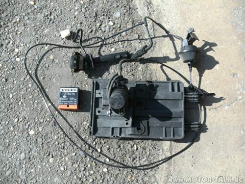

Jetzt fehlt noch der Tempomat, wo sitzen denn da die ganzen Sachen wie Unterdruckpumpe usw.???

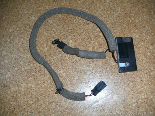

PS: Noch sone Frage nebenbei: Wo ist die Antenne?? ich hatte noch Nie nen Auto wo ich so viele Sender bekomme, nur ich frage mich wo sitzt die Antenne?!?!
Im linken Kofferaum-Seitenfenster.
Die Unterdruckpumpe ist an der Unterseite descBatteriebodens verbaut, das Relais im Relaiskasten im Motorraum. Der Gummibalg am Gaspedal. Dazu noch Pedalschalter und Lenkstockschalter.
Schau mal Unterseite Wischwasserbehälter, dort sollte ein 2-poliger Stecker enden (falls die NSW vorverkabelt sind)
Tempomat
Antennenverstaerker-850
