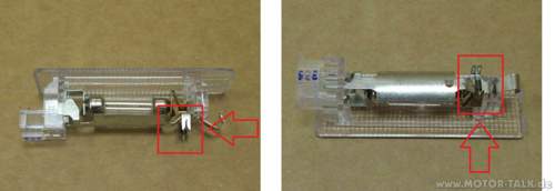

hab mir ein 2011er Jetta 1.2 TSI vor 8 Tagen gekauft (erstes Auto), naja beim Kauf ist mir nicht aufgefallen das die Kofferraumleuchte nicht geht, nach dem Kauf wo ich die in Dunkeln geöffnet habe schon. Jetzt habe ich heute die Lampe ausgetauscht und festgestellt, nix, jedoch leuchtet die Lampe wenn ich diesen Wiederstand/Sicherung (im Bild) gegen Masse des Fahrzeugs halte, also ist es zum Glück kein Kabelbruch sondern nur Schalter. (könnte auch die Masse Leitung sein, muss ich überprüfen bei gelegenheit)
Naja jetzt bin ich damit zur Werkstatt gefahren und hab ihn per Gutmann ausgelesen, dieses Ergebnis war schon ein Schlag, er zeigt mir keine schönen Fehler an

Fehler Lampe
