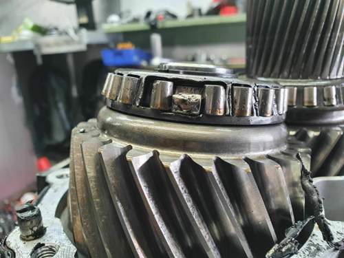

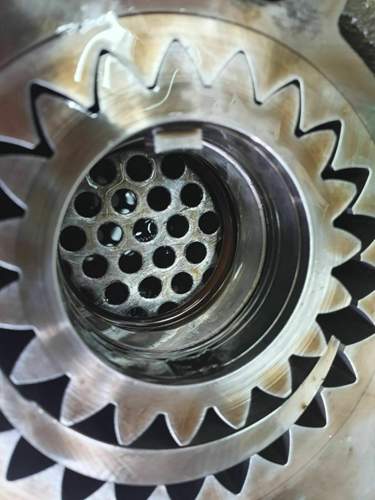

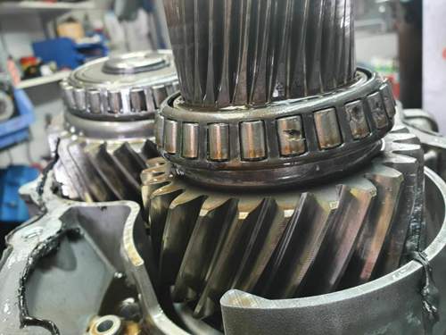

Auto ist jetzt beim Experten...
Ich berichte in ein paar Tagen sobald ich dann genaueres weiß
Mach das, Feedback ist immer gut
-Verteilergetriebe ist defekt
-Pumpe Mitnahme abgebrochen
-Rost
-Abtriebswelle in der parksperre verdreht, lässt sich nicht zerlegen
Da kann nichts mehr repariert werden.
Anbei ein paar Schock-Bilder... Darf das Getriebe bei 241tkm überhaupt so aussehen oder ist es eher eine Rekla wert beim 🙂 ?
