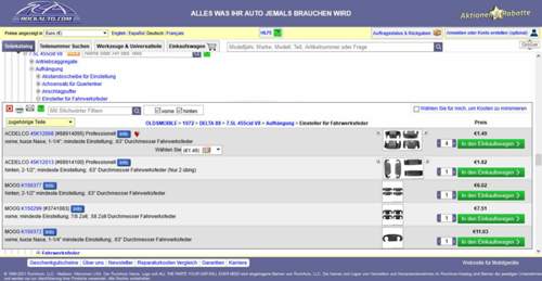

Hab mal kurz bei Rockauto gekuckt, weder kürzere Federn noch Heckscheibe verfügbar...

Kürzere Federn gibt's sa auch nicht.
Nur die Einsteller, siehe Anhang.
Damit werden die Federn in "kürzer" zusammengehalten.

Die Klammern für die Federn sind der letzte Dreck. Vor allem wennst einmal durch ein tiefes Schlagloch fährst, die Feder stark komprimiert und das Ding dann rausfliegt. Ausserdem keinesfalls TÜV tauglich.
Ein Federnschmied könnte etwas anfertigen - aber bei 2 Stück jeweils wird das unwirtschaftlich.
Pressen oder abschneiden ist keine gute Lösung, ausserdem verändert man dadurch die Härte wesentlich.
