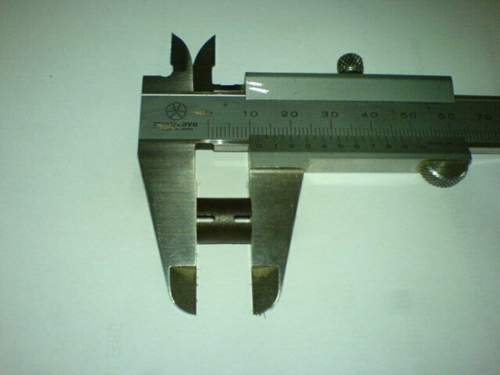

Ich hab den fehler gefunden...nach dem fehlerspeicher ausblinker war es definitiv der poti und dann haben wir uns des ding nochmal angeschaut.
Dabei kamen wir immer mehr zu dem entschluss das beim ausbau ein bauteil verloren ging, komischerweise auch beim ausbau des ersatzpotis aus dem "neuen" vergaser. Es handelt sich wohlmöglich (wir sind uns echt nicht sicher, ob das wirlkich so ist, bzw dieses teil was fehlt überhaupt dort vorher drin war...
Jedenfalls glauben wir, es handelt sich um eine kleine hülse, die über den pin vom vergaser und über den pin vorne am poti kommt und sich die teile so gegenseitig bewegen...
Nun die frage, existiert dieses ding wirklich ?
Haben versuchshalber aus nem alurohr nen stück abgeflext und dort kerben reingemacht wo die pinne vom poti und vergaser einpassten...das ganze eingebaut und das auto lief wieder so gut wie immer....nur sitzen die pinne wohl nicht 100% gegenüber, wo doch noch nen leicht erhöhter leerlauf da ist. und manchmal kommts so vor, als wenn die hülse leicht verklemmt, dann ist leerlauf bei 2000, aber nach leicht gas geben fällt sie wieder auf 1000
Wenn es wirklich dieses teil gibt, wisst ihr vllt ob es das ding noch zu kaufen gibt? und unter welchem namen bzw teilenummer?
hoffe ihr könnt mir helfen,
gruß heinzhassel
leider verkauft vw nur den poti komplett, und das für nen sagenhaften preis über 200 €....
Woher bekomme ich nun so nen hülsen ding was ich brauche? kann vielleicht mal jemand der PN fahrer hier, des teil ausbauen, fotografieren und evtl mal messen, in welchen winkeln die kerben sich gegenüberliegen? weil ganz genau gegenüber sind sie nicht...
so könnte ich mir des ding nachbaun.
hi,
hab bin grad am messen. die zeichnung spar ich mir, da die schlitze geneau gegenüber liegen.
die maße:
- rohr außen: 10mm
- rohr innen: 6,3mm (5,3 ist falsch)
- länge: 12mm
- einschnitt breite: 1,5mm
- einschnitt länge: 3,8mm
das material scheint PP oder PE zu sein.
Dsc02428
Hey echt super vielen dank 🙂 Ich war grad schon drauf und dran mir nen billigen metalldetektor zu kaufen und damit die wiese abzusuchen^^
Irgendwie sah es nen bisschen so aus als wenn sie versetzt sind aber gut, mal sehen was draus wird...vielen dank jedenfalls nochma troja 🙂
bitte schön.
hab da auch bemerkt das bei mir das wasser im wasserkasten gestanden ist.
hast mich also sozusagen vor einem wasserschaden bewahrt 😉
und ein metalldetektor hätte dir nicht geholfen. das ding ist aus kunststoff.

Hab grad gewühlt, hab noch so eine Hülse da, falls Du sie brauchst!
