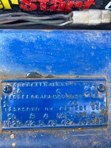

Was haltet ihr vom Fender Tag und der VIN?
Was ist eure Meinung zum Händler?

Ich probiere mich gerade im Code knacken ... seit ein paar Stunden. 😁 Konnte nicht mehr aufhören es selbst probieren zu wollen.
Fender Tag:
XP29: Charger 2dr. Hardtop
62: V8-383 4 Bar Carb.
5: 3-Speed Auto
43: Tires: 7.75x14 White Sidewall
427: 27. April 1968
101682: Shipping Order Number
25: Drip Rail Mouldings
30: Body Belt Mouldings
78: Wheel Lip Mouldings
A4:
TC:
R6:
MF:
(PNT) FF1: Light Green Poly. 43646
UC:
A1: 26in Radiator
R1: AM Radio
S1: Air Conditioning
X1: Tinted Glass (all)
Y4:
a6: Console
b4: Bucket Seats
m6: Driver's Outside Remote Operated Mirror
Weiter bin ich nicht gekommen. :/
Konnte bei Google nichts mehr dazu finden, was noch weiter geholfen hätte.
